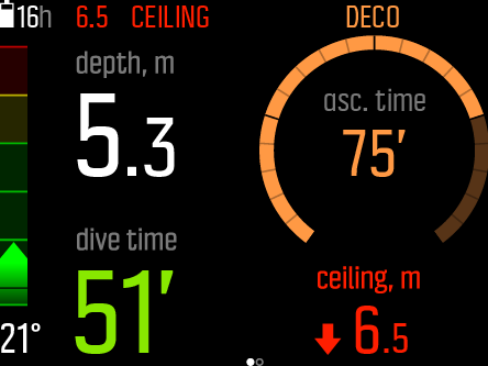

deco ceiling broken ProminentDecompressieplafond wordt met meer dan 0,6 m (2 ft) overschreden tijdens een decompressieduik. Daal direct af tot onder de plafonddiepte en hervat de normale opstijging.

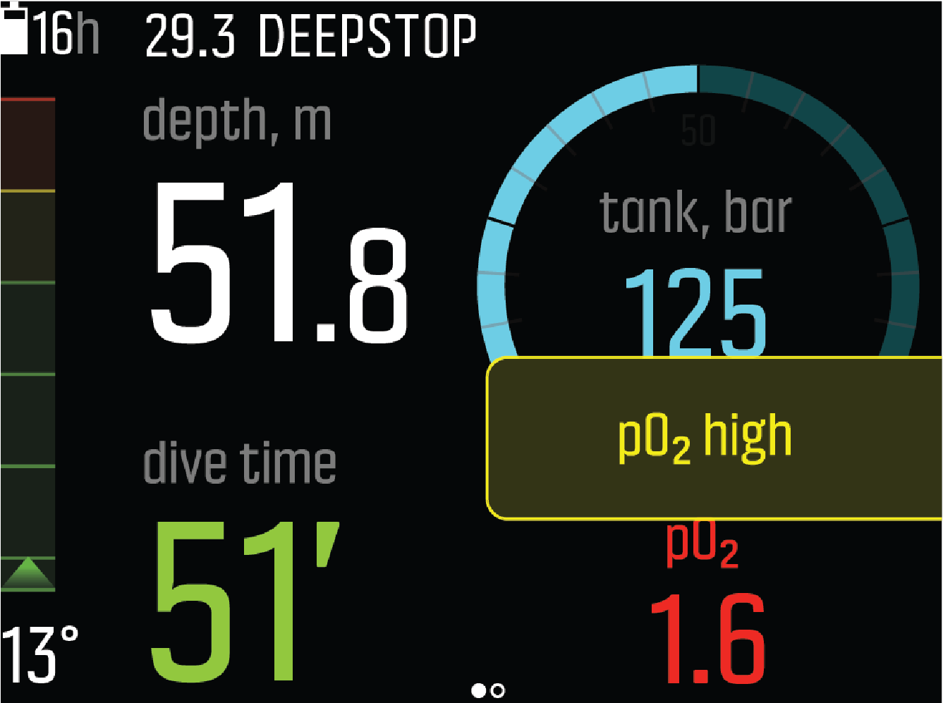

alarm pO2high CorePartiële druk van zuurstof overschrijdt veilig niveau (>1,6). Stijg onmiddellijk op of schakel over op een gas met een lager zuurstofpercentage.

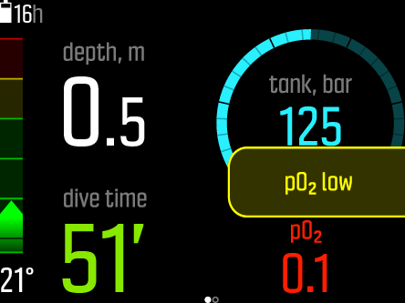

alarm pO2low new CorePartiële druk van zuurstof is onder het veilig niveau (<0,18). Daal onmiddellijk af of ga over op een gas met een hoger zuurstofpercentage.

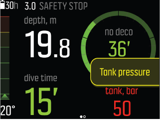

Tankdruk
50bar-alarm eon core
De flesdruk is lager dan de limiet voor het alarm van de flesdruk. Er is een ingebouwd alarm van 50 bar dat niet kan worden gewijzigd. Daarnaast kun je zelf een alarm bij een willekeurige flesdruk instellen. De duikcomputer activeert dan een alarm bij zowel de ingestelde waarde als bij 50 bar. De flesdruk wordt op het display weergegeven en kleurt geel als de door jou ingestelde waarde bereikt wordt en rood bij 50 bar (725 psi).
