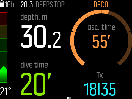

Suunto EON Core toont altijd de plafondwaarde vanaf de diepste van deze stops.
Hieronder zie je een typisch decompressieduikweergave met de opstijgtijd en de eerste aanbevolen dieptestop op 20,3 meter:
Asc Time Core

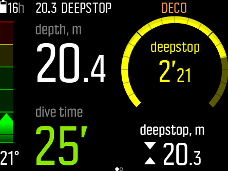

Hieronder zie je een voorbeeld van hoe Suunto EON Core-displays eruitzien tijdens een optionele dieptestop:
Deepstop Core

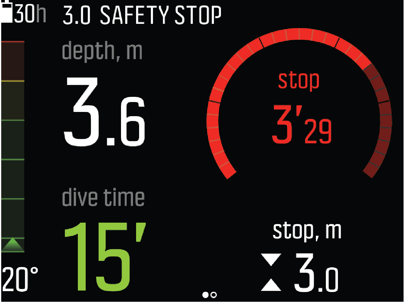

Hieronder zie je een voorbeeld van hoe Suunto EON Core-displays eruitzien tijdens een verplichte stop:
Stop 3m red EonCore
