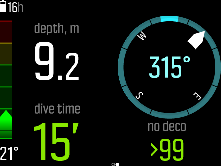

Suunto EON Core bevat een digitaal kompas met kantelcompensatie dat als hoofdweergave bekeken kan worden.
View compass Core

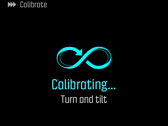

  6. Start het kalibreren door de duikcomputer rond de X-, Y- en Z-assen te draaien (alsof je een kleine cirkel tekent) zodat het magnetische veld tijdens het kalibreren zo stabiel
mogelijk blijft. Probeer de Suunto EON Core op dezelfde plek te houden en verplaats hem niet met grote bewegingen
  7. Blijf de duikcomputer net zo lang draaien tot het kompas is gekalibreerd.
    Calibrating turn and tilt Eon
  8. Er klinkt een geluid zodra het kalibreren is voltooid en het scherm schakelt over naar het Kompas-menu.

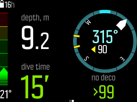

Zodra je een peiling vergrendeld hebt, wordt de positie van de vergrendeling aangegeven op de kompasroos, zoals hieronder weergegeven.
Bearing Lock Core
Onder je koers (groot getal in het midden van het kompas) zie je ook het relatieve verschil tussen je peiling en je koers. Dus wanneer je bijvoorbeeld in de exacte richting van je peiling wilt gaan, moet het onderste getal 0° zijn.
Als je een nieuwe peiling wilt vergrendelen, herhaal je de bovenstaande procedure. Elke vergrendelde peiling wordt samen met het tijdstip in het logboek opgenomen.
