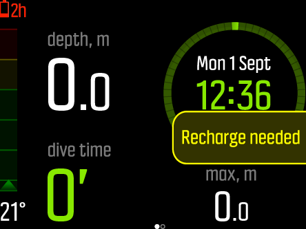

Een pop-upmelding geeft aan dat de batterij moet worden opgeladen.
Recharge needed Core
