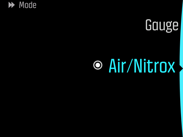

De Suunto EON Core heeft standaard twee duikmodi: Air/Nitrox en Gauge (bodemtimer). Selecteer de juiste modus voor je duik onder Duikinstellingen » Modus.

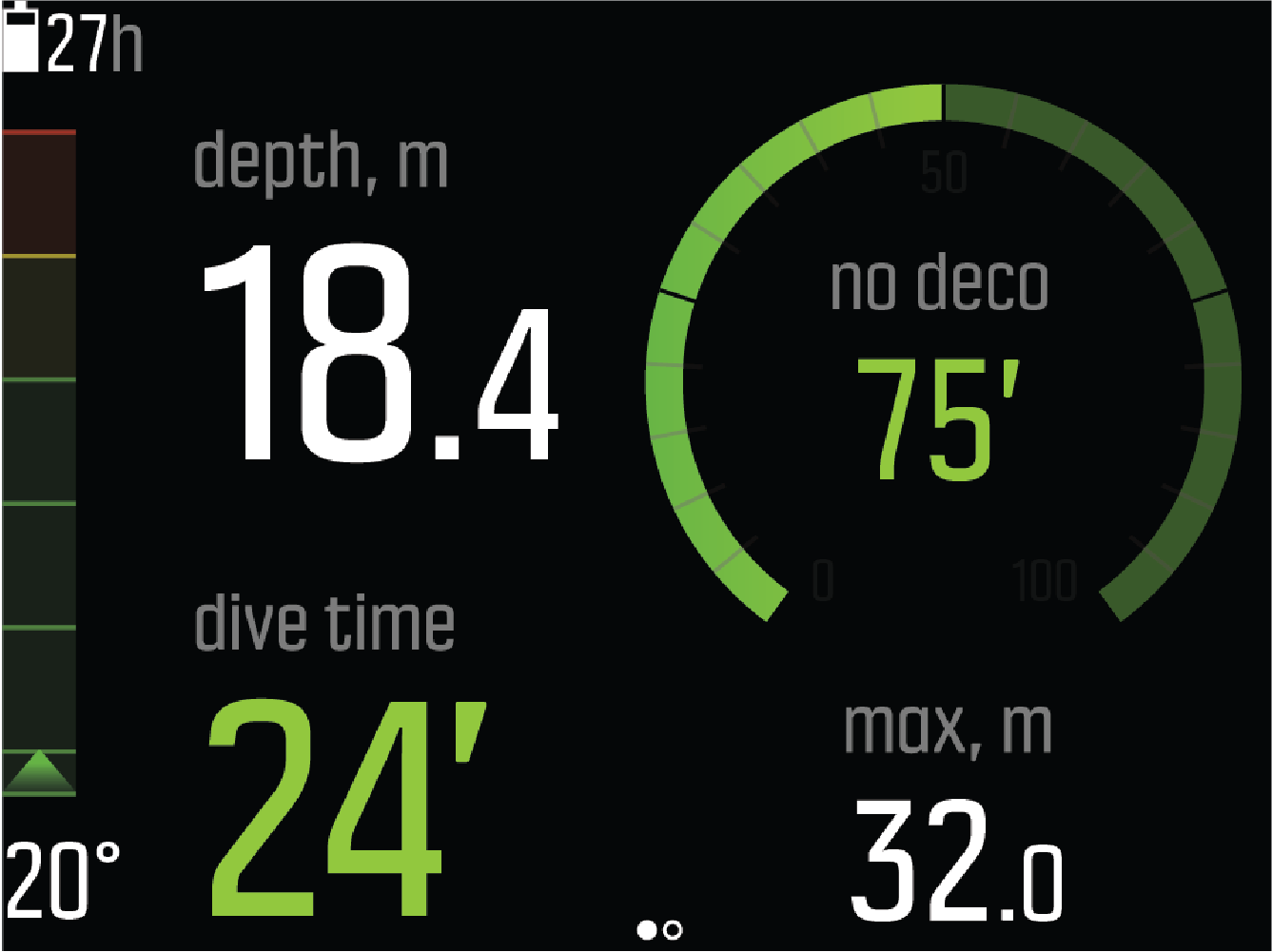

De Air/Nitrox-modus heeft standaard twee weergaven:
Geen deco

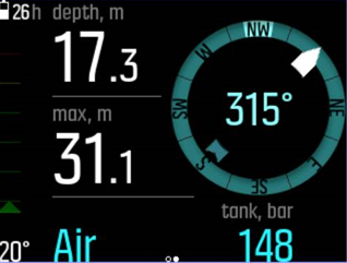

Kompas

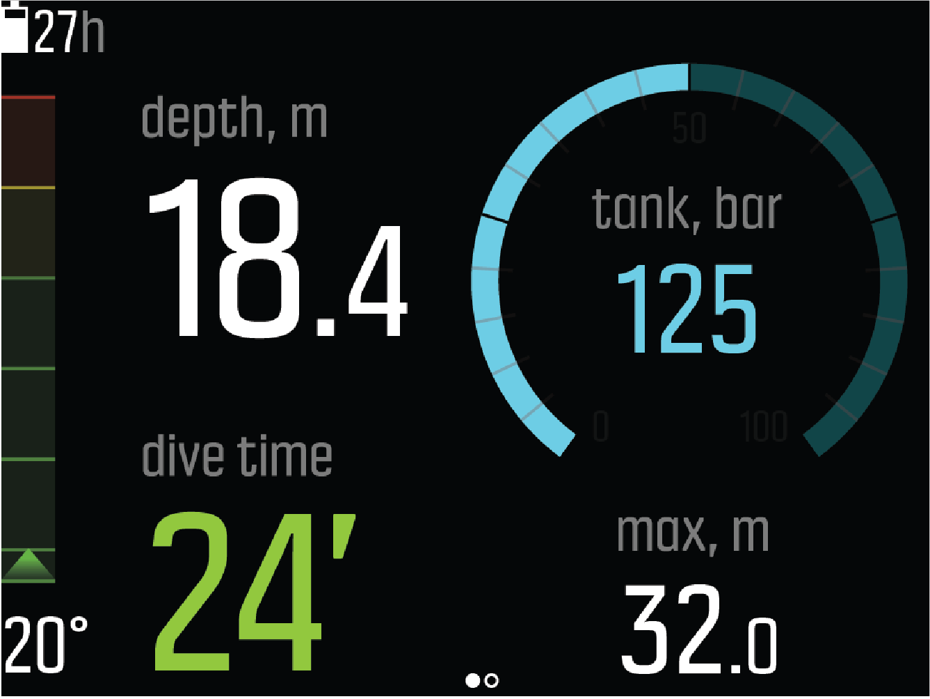

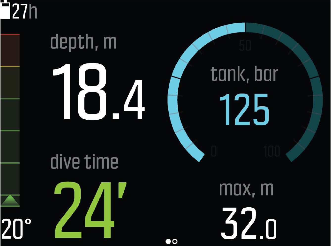

Flesdruk - Meer over de informatie over wat op het display wordt weergegeven lees je onder Flesdruk .

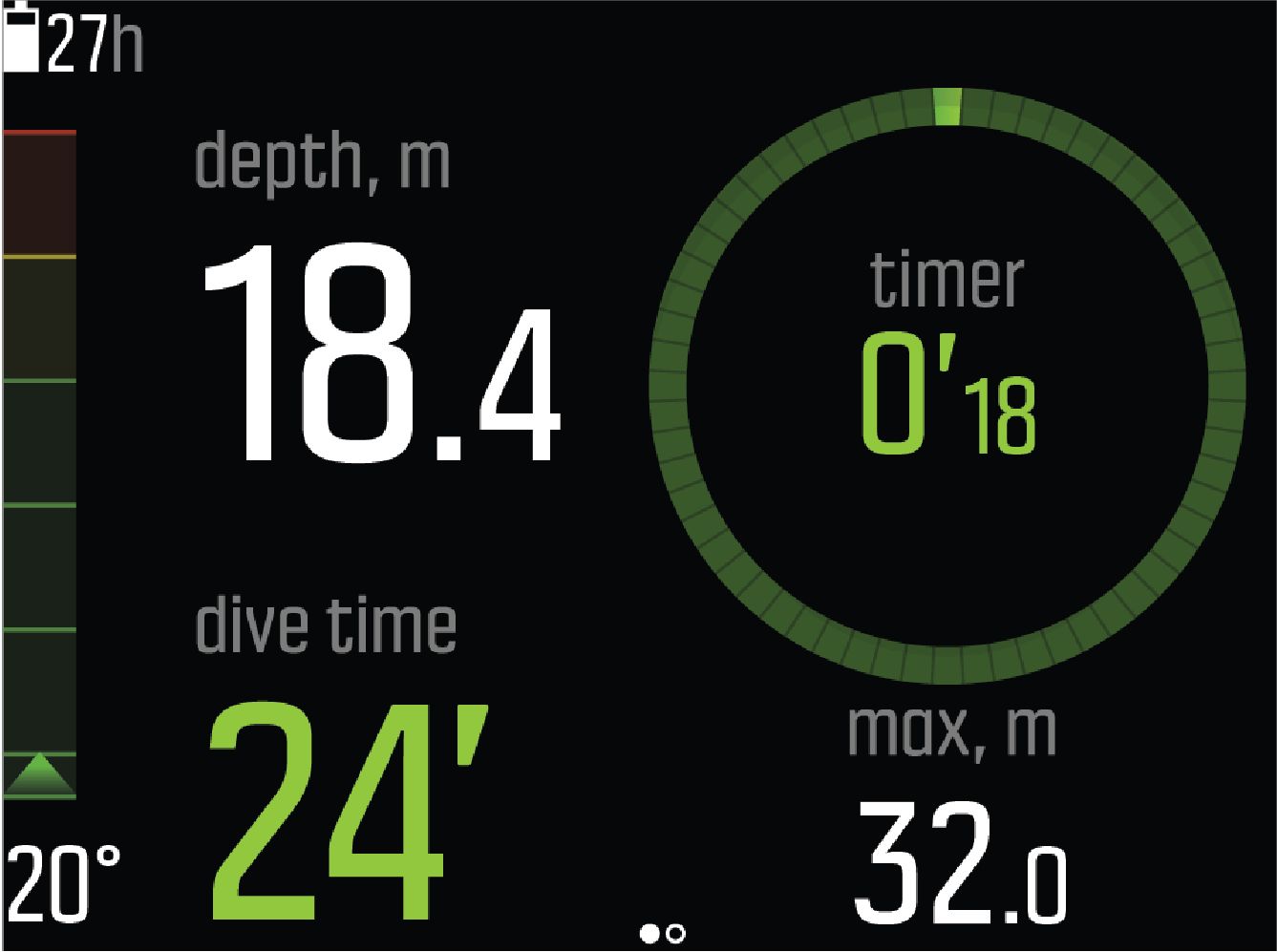

Timer

De timer rechtsboven in het display toont de duiktijd in minuten en seconden en kan worden geactiveerd en gestopt door kort op de bovenste knop te drukken. Houd de bovenste knop ingedrukt om de timer te resetten.

Timer
Kompas
