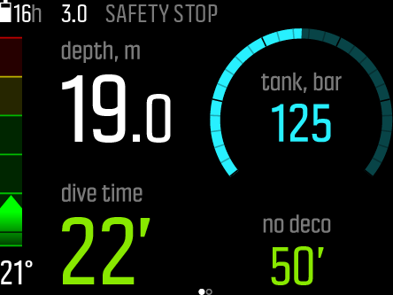

Wanneer het flesdrukscherm in gebruik is, zie je de volgende informatie:
TankPressViewCore
  • Huidige diepte is 19,0 m
  • Duiktijd is 22 minuten
  • Resterende flesdruk is 125 bar
  • Geen-decompressietijd is 50 minuten
  • Veiligheidsstop is gepland op 3,0 meter
  • 16 resterende duikuren voordat opladen nodig is
  • Temperatuur is 21 °C
Het schakelvenster in de rechterbenedenhoek kan verschillende soorten informatie bevatten, die kunnen worden gewijzigd door kort op de onderste knop te drukken.
