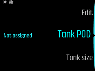

Je kunt de Tank POD(’s) van Suunto ook koppelen via het menu:
  1. In het menu Gassen selecteer je het gas waarmee je je Tank POD wilt koppelen.
    eon menu pairing select gas
  2. Druk op de middelste knop voor het openen van de gasinstellingen en selecteer Tank POD.
    eon menu pairing select gas settings tank pod
  3. Selecteer in de lijst met Tank POD's degene die overeenkomt met het serienummer van je Tank POD.
