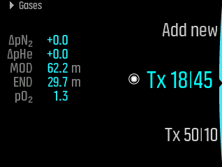

啟動多種氣體及氦氣時,瞭解 氣體 選單的運作方式相當重要。例如:在下潛至 55 m (180.5 ft) 時您可能有下列氣體:
  • tx18/45,MOD 62.2 m(pO2 1.3)
  • tx50/10,MOD 22 m(pO2 1.6)
  • 氧氣,MOD 6 m
在以下截圖中,選單共有三種氣體並選擇 tx18/45 作為使用氣體。即使只有一種使用氣體,減壓演算法仍會使用全部三種氣體計算上升時間(在潛水期間)。
若要在潛水之前選取另一種使用氣體:
  1. 氣體 功能表中,按下中間按鈕以查看氣體選項。
  2. 使用上方或下方按鈕捲動,以反白 ** 選擇
  3. 再次按下中間按鈕確認。
Menu gases eon
若您只使用一種氣體潛水,請確保 氣體 選單中只有這一種氣體。否則,Suunto EON Steel 會預期您使用清單中的所有氣體並在潛水期間通知您變更氣體。
