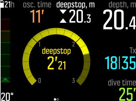

以下是顯示上升時間及首次要求的 20.3 m 處深度停留的典型減壓潛水檢視畫面:
以下是選擇性深度停留期間 Suunto EON Steel 顯示內容的範例:

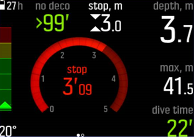

以下是強制停留期間 Suunto EON Steel 顯示內容的範例:
