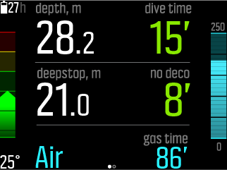

氣體時間
氣體時間意指目前混合氣體殘留的剩餘空氣(氣體),以分鐘為單位計算。此時間以氣瓶壓力值和您目前的呼吸率為基準。
氣體時間也與您目前的深度有高度相依性。例如:包括呼吸率、氣瓶壓力及氣瓶尺寸在内的所有其他因素相同時,深度影響氣體時間的關係如下:
- 在 10 公尺(33 英尺,周圍壓力 2 bar)時,氣體時間為 40 分鐘。
- 在 30 公尺(99 英尺,周圍壓力 4 bar)時,氣體時間為 20 分鐘。
- 在 70 公尺(230 英尺,周圍壓力 8 bar)時,氣體時間為 10 分鐘。
預設情況下,在 Air/Nitrox 和 Trimix 潛水模式中顯示氣體時間資訊。若您未配對 Suunto Tank POD,氣體時間欄位會顯示 n/a。若您已配對 POD 但未收到資料,欄位會顯示 –。這可能是因為 POD 不在範圍內、氣瓶關閉或 POD 電池電量不足。
