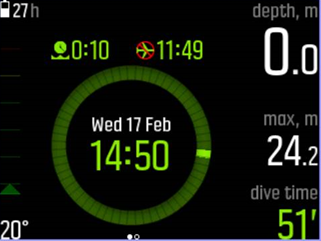

潛水之後,Suunto EON Steel 將顯示自上次潛水以來的岸上時間與倒數計時時間,以供建議禁止飛行時間。在禁止飛行期間,您應該避免飛行或前往高海拔地區。
禁止飛行時間表示潛水之後的最少岸上時間,在搭機飛行之前,建議最好等待此段時間。至少為 12 小時。若脫飽和時間少於 75 分鐘,則不會顯示禁止飛行時間。禁止飛行時間最長為 72 小時。
