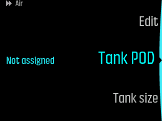

另外您也能從選單配對 Suunto Tank POD
  1. 您可藉由在 氣體 選單中選擇相關氣體的 Tank POD,來選擇要搭配各氣體使用的 Tank POD。
    Pod pair Eon
  2. 透過確保畫面上有氣瓶壓力讀數並且 Tank POD 綠色 LED 燈閃爍,來保證 Tank POD 已啟動。在選單中,透過 Tank POD 上印刷的序號識別 Tank POD。

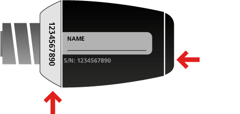

若有多位潛水人員使用 Tank POD,請務必在您潛水前檢查,確認您選擇的氣體 POD 編號是否符合您 POD 上的序號。
注释:
您可以在金屬底座以及 Tank POD 的蓋子上找到序號。
tankpod serial number new
