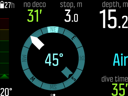

指南針
Suunto EON Steel 含有一個傾斜補償數位指南針,並可作為主要檢視畫面。
view compass

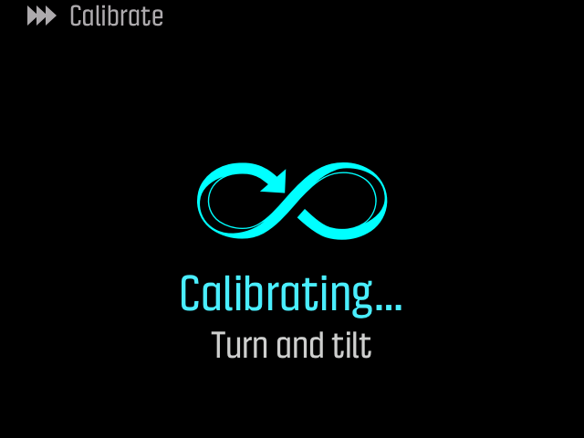

校準指南針
剛開始使用 Suunto EON Steel 時及每次充電後,必須校準指南針才能將其啟動。進入指南針畫面時,Suunto EON Steel 會顯示校準圖示。
在校準過程期間,指南針會自行調整為周圍的磁場。
由於周圍磁場的變更,建議每次先重新校準指南針再開始潛水。
若要手動開始校準:
  1. 取下 Suunto EON Steel
  2. 按住中間按鈕,進入選單。
  3. 瀏覽至 一般 » 指南針
  4. 按下中間按鈕,進入 指南針
  5. 向上或向下捲動選擇 校正
  6. 以繞著座標系統的 xyz 軸移動裝置(如同畫圈圈)的方式開始校準裝置,以便在校準期間,盡量使磁場保持於穩定狀態。為達到此目的,請嘗試將 Suunto EON Steel 保持在相同位置,請勿以大動作將其四處移動。
  7. 重複此旋轉動作,直到順利完成指南針之校準。
    Calibrating turn and tilt Eon
  8. 順利完成校準後會發出聲響,畫面也會返回 指南針 選單。
注释:
若校準連續失敗多次,您可能位於有強力磁性來源的區域,如大型金屬物體。請移至其他地區並嘗試重新校準指南針。

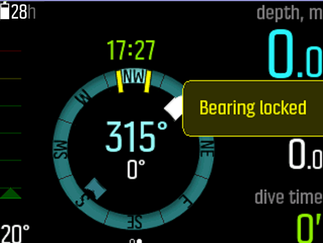

若要設定方位鎖定:
  1. 按下中間按鈕,變更為指南針檢視畫面。
  2. 在身前平舉 Suunto EON Steel,讓頂端指向您的目標方向。
  3. 按住下方按鈕,直到看見 方位鎖定 通知為止。
Bearing locked Steel

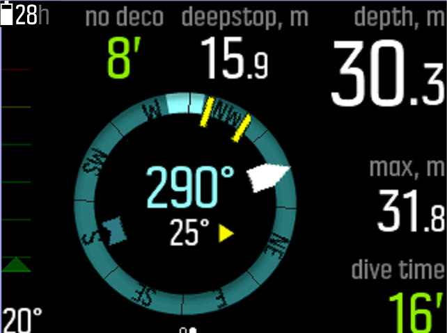

待您鎖定方位後,鎖定位置隨即顯示於羅盤面上,如下所示。
bearing locked diving steel
在航向(指南針中央的大數字)的下方,也會顯示方位與您航向之間的相對差異。例如:當您要依您方位的實際方向前進時,下方數字應為 0°。
若您要設定新的方位鎖定,只需重複以上相同的程序。各方位鎖定都會記錄在您的潛水日誌中並附上時間戳記。
