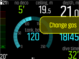

Suunto EON Steel潛水期間,允許在 氣體 功能表中定義的氣體之間進行氣體變更。上升時,有更好的氣體可用時會隨時通知您變更氣體。
例如:在下潛至 55 m (180.5 ft) 時您可能有下列氣體:
  • tx18/45,MOD 62.2 m (pO2 1.3)
  • tx50/10,MOD 22 m (pO2 1.6)
  • 氧氣,MOD 6 m
在上升時,會依氣體的最大操行深度 (MOD) 通知您於 22 m (72 ft) 和 6 m (20 ft) 處變更氣體。
如下所示快顯通知會告知您何時變更氣體:

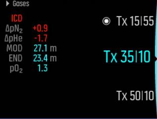

您可以使用 Suunto EON Steel 安全地計畫 Trimix 的使用。您可於 氣體 選單下調整氧氣(O2)與氦氣(He)百分比,以查看氮氣分壓(ppN2)及氦氣分壓(ppHe)值的變化。
分壓增加會以正數字表示,而減少則會以負數字表示。ppN2 和 ppHe 的變化顯示在您要切換到的每個混合氣體旁。呼吸氣體的最大操作深度(MOD)為混合氣體的氧氣分壓(pO2)超出安全限制的深度。您可定義氣體的 pO2 限值。
發生下列情況時,會產生 ICD 警告:
  1. 氣體切換深度大於 10 m (33 ft)。
  2. N2 分壓變化和 He 分壓變化的幾何平均大於 0.35 bar。
若氣體切換皆超過這些限制,Suunto EON Steel 會顯示 ICD 風險如下:
isobaric eon
在此範例中,使用 Trimix 的深潛的可用混合氣體為:
  • Trimix 15/55,MOD 76.7 m (pO2 1.3)
  • Trimix 35/15,MOD 27.1 m (pO2 1.3)
  • Trimix 50/10,MOD 22 m (pO2 1.6)
  • 氧氣,MOD 6 m
Suunto EON Steel會在混合氣體於 27.1 m 的深度下從 15/55 切換為 35/15 時,顯示 ICD 危險情況。
若完成氣體切換,ppN2 和 ppHe 的變化會遠超過安全限制。
避免 ICD 風險的一種方式是在第一種減壓混合氣體 (trimix 35/15) 中增加氦氣含量,以取得 35/32 Trimix 混合氣體。由於此變更,第二種減壓氣體 (trimix 50/10) 需要更多氦氣,以避免 ICD 風險。第二種減壓混合氣體應為 Trimix 50/12。這些修改會讓分壓變化保持在安全程度,並避免突然發生 ICD 的危險。
