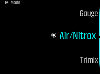

在預設狀態下 Suunto EON Steel 總共有四種潛水模式:Air/Nitrox、Trimix、CCR 及 Gauge(底部計時器)。請在 潛水設定 » 模式 下選取適當的潛水模式。
Suunto EON Steel 以英文顯示所有潛水模式名稱。您可透過 Suunto App 變更潛水模式名稱。

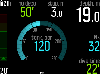

空氣/高氧 Nitrox 模式
在預設情況下,Air/Nitrox 潛水模式適用於一般空氣與高氧混合氣。
使用高氧 Nitrox 混合氣體潛水可增加水下時間,或降低發生減壓症的風險。Suunto EON Steel 提供實用資訊,幫助您調整潛水及保持在安全限值內。
使用高氧 Nitrox 混合氣體潛水時,必須將氣瓶中的氧氣百分比與氧分壓限值輸入 Suunto EON Steel。這樣能確保算出正確的氮氣值與氧氣值,並依據您輸入的值算出正確的最大操作深度 (MOD)。預設氧氣百分比 (O2%) 為 21% (空氣) ,氧分壓 (pO2) 設定為 1.6 bar (23 psi)。
使用高氧 Nitrox 混合氣體潛水時,Suunto 建議將分壓變更為 1.4 bar (20 psi)。

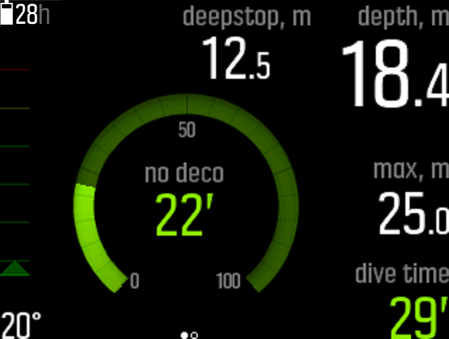

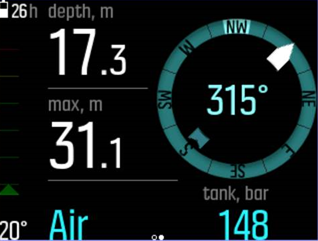

Air/Nitrox 模式在預設下有兩種檢視畫面:
免減壓
指南針
在 Suunto App 中自訂後,可使用另外兩種檢視畫面:
氣瓶壓力 - 更多有關顯示幕上的資訊,請參閱 氣瓶壓力。
計時器

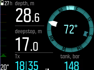

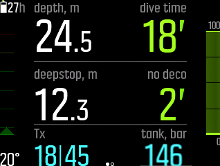

Trimix 模式
Trimix 潛水模式適用於使用包含氧氣、氮氣和氦氣的呼吸氣體潛水。藉由添加氦氣,可以建立最適合潛水的混合氣體。
Trimix 模式通常用於長時間深度潛水。

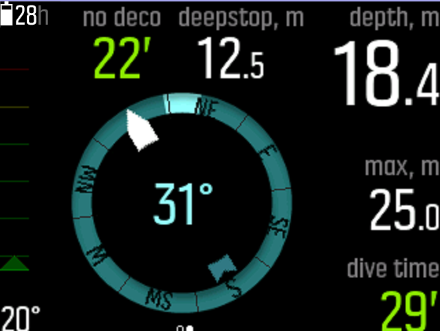

Trimix 模式在預設下有兩種檢視畫面:
免減壓
指南針
計時器
在 Trimix 模式下,Suunto EON Steel 將自動開啟多種氣體選項。
在啟用氦氣的情況下潛水時,深度停留依預設為開啟,而且無法關閉。

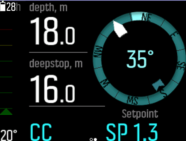

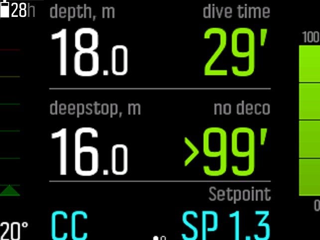

CCR 模式
CCR 是專門用於循環呼吸器潛水的潛水模式。
當您選取 CCR 模式時,您的裝置將有兩種不同的氣體選單:CC 氣體(封閉式氣體)與 OC 氣體(開放式氣體)。若需更多有關在 CCR 模式中潛水的詳細資訊,請參閱 循環呼吸器潛水。
CCR 模式在預設下有兩種檢視畫面:
免減壓
指南針
計時器

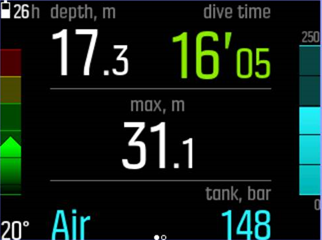

儀表模式
使用 Suunto EON Steel 的 Gauge,將其用作底部計時器。
Gauge 模式僅為底部計時器。不會使用任何減壓演算法,因此不會包括減壓資訊或計算。
Gauge 模式在預設下有兩種檢視畫面:
計時器
指南針
在 Suunto App 中自訂後,有第三種檢視畫面可用:
- 氣瓶壓力 - 有關顯示幕上的更多資訊,請參閱 氣瓶壓力。
