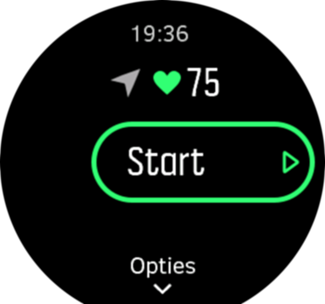

- Veeg omlaag of druk op de bovenste knop om het startscherm te openen.
Tik op het pictogram Sporten of druk op de middelste knop.
Veeg omhoog of omlaag of blader door de sportmodi en tik op de sportmodus die u wilt gebruiken. U kunt ook bladeren met de bovenste en onderste knoppen en selecteren met de middelste knop.
Boven de startindicator verschijnt een set met pictogrammen. Dit hangt af van welke sportmodus u gebruikt (zoals hartslag en gekoppelde gps). Het pijltje (gekoppelde gps) licht grijs op terwijl u zoekt en wordt groen zodra er een signaal is gevonden. Het hartpictogram (hartslag) knippert tijdens het zoeken grijs. Zodra een signaal is gevonden, verandert het - mits u een hartslagsensor gebruikt - in een gekleurd hart aan een band. Gebruikt u de optische hartslagsensor, dan verandert het pictogram in een gekleurd hart zonder de band.
Als u een hartslagsensor gebruikt, maar het pictogram groen wordt, controleer dan of de hartslagsensor gekoppeld is (zie POD’s en sensoren koppelen en selecteer de sportmodus opnieuw.
U kunt wachten tot elk pictogram groen of rood wordt of het vastleggen starten zodra u wilt door op de middelste knop te drukken.

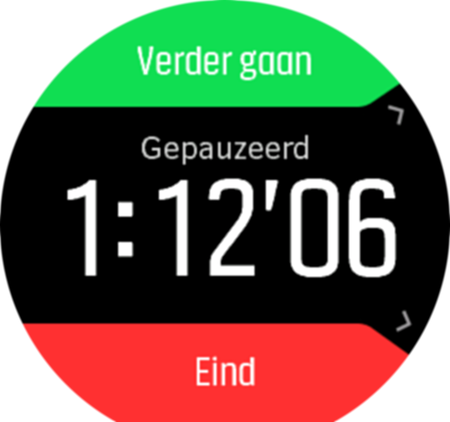

Druk op de bovenste knop om het vastleggen te pauzeren. Stop en sla op met de onderste knop of ga verder met de bovenste knop.

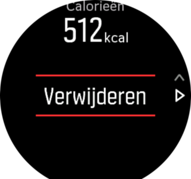

Als u een opname gemaakt hebt die u niet wilt bewaren, kunt u de log verwijderen door naar de onderkant van het overzicht te scrollen en op de delete-knop te tikken. U kunt op dezelfde manier ook logs verwijderen uit het logboek.

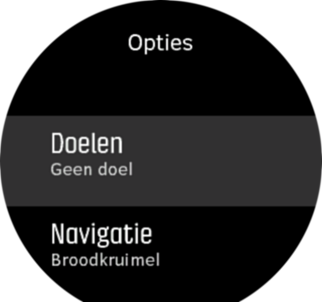

Indien de sportmodus die u geselecteerd heeft de optie doelen heeft, dan kunt u deze aanpassen voordat u begint met vastleggen door omhoog te vegen of op de onderste knop te drukken.
Trainen met een algemeen doel:
- Voordat u de opname van een training start, veegt u omhoog of drukt u op de onderste knop om de sportmodusopties te openen.
- Tik op Doel of druk op de middelste knop.
- Kies Duur of Afstand.
- Selecteer uw doel.
- Veeg naar rechts om terug te gaan naar de sportmodusopties.

- Selecteer een sportmodus die gebruik maakt van gps en veeg naar boven of druk op de onderste knop om de opties te openen. U kunt ook eerst het vastleggen starten en de middelste knop ingedrukt houden om de opties voor de sportmodus te openen.
- Scrol naar Navigatie en tik op de instelling of druk op de middelste knop.
- Veeg omhoog en omlaag of druk op de bovenste en onderste knoppen om een navigatie-optie te selecteren, en druk op de middelste knop.
- Selecteer de route die u wilt navigeren of de POI waar u heen wilt en druk op de middelste knop. Druk vervolgens op de bovenste knop om het navigeren te starten.
