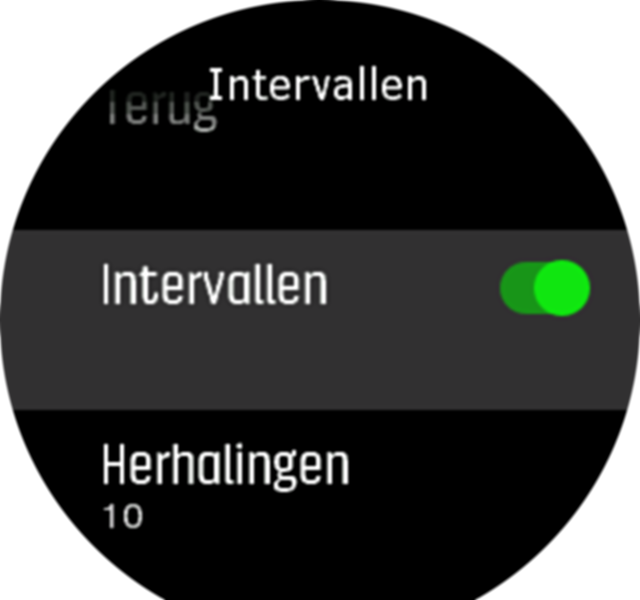

- Voordat u de opname van een training start, veegt u omhoog of drukt u op de onderste knop om de sportmodusopties te openen.
- Blader naar beneden naar Intervallen en tik op de instelling of druk op de middelste knop.
Schakel intervallen aan en pas de hierboven beschreven instellingen aan.
Blader weer naar boven naar het startscherm en begin uw training zoals gewoonlijk.
