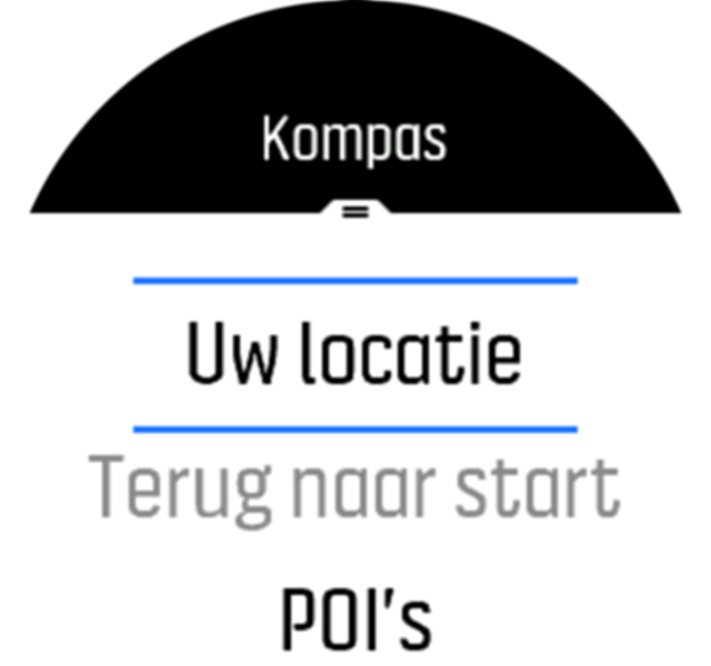

In de kompasweergave kunt u vanaf de onderkant van het scherm naar boven vegen of op de onderste knop drukken om een lijst met sneltoetsen te openen. De sneltoetsen geven u snelle toegang tot navigatiehandelingen zoals het controleren van de coördinaten van uw huidige locatie of het selecteren van een andere route om te navigeren.
Compass shortcuts en
Veeg omlaag of druk op de bovenste knop om de lijst met sneltoetsen af te sluiten.

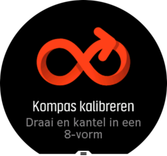

Kompas kalibreren
Als het kompas niet gekalibreerd is, wordt u gevraagd het kompas te kalibreren wanneer u naar de weergave kompas gaat.
Calibrate compass Spartan
Als u het kompas opnieuw wilt kalibreren, kunt u de kalibratie opnieuw beginnen in de instellingen onder Navigatie » Kompas kalibreren.
