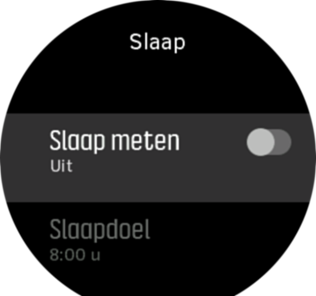

Om uw slaap bij te houden:
  1. Ga naar de instellingen van uw horloge, blader omlaag naar Slaap en druk op de middelste knop.
  2. Schakel Slaap volgen (slaap bijhouden) in.
    sleeptracking setting UltraSport
  3. Stel de tijden in om te gaan slapen en wakker te worden volgens uw normale slaapschema.
De laatste stap bepaalt uw slaaptijd. Uw horloge gebruikt die periode om te bepalen wanneer u slaapt (tijdens uw slaaptijd) en alle slaap als één sessie te rapporteren. Als u ’s nachts bijvoorbeeld opstaat om een glas water te gaan halen, dan rekent uw horloge alle slaap daarna nog steeds bij dezelfde sessie.

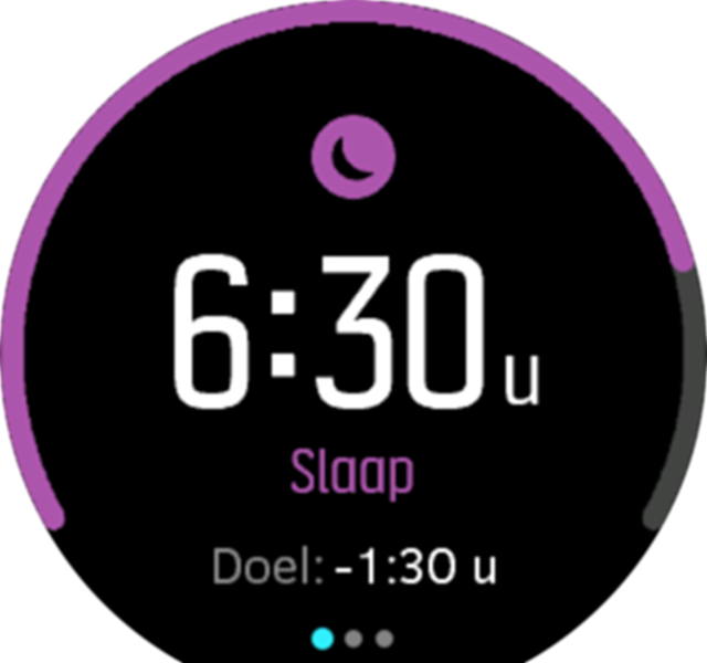

Bij het ontwaken ontvangt u een overzicht van uw slaap. Het overzicht bevat de totale duur van uw slaap, maar ook de geschatte tijd dat u wakker was (veel beweging) en de tijd dat u zich in diepe slaap bevond (geen beweging).
Naast het slaapoverzicht kunt u ook uw algemene slaaptrends volgen met het slaapinzicht. Druk vanuit de horlogeweergave op de rechteronderknop totdat u het Slaap-scherm ziet. De eerste weergave toont uw laatste slaap in vergelijking met uw slaapdoel.
SleepInsight LastNight
In het slaapdisplay kunt u naar links vegen om uw gemiddelde slaap van de laatste zeven dagen te zien. Veeg omhoog om uw werkelijke slaapuren van de laatste zeven dagen te zien.
