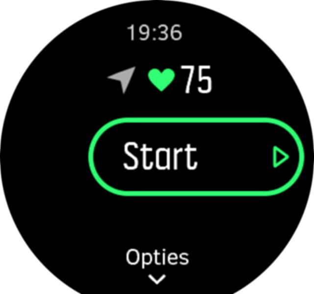

- Veeg omlaag of druk op de bovenste knop om het startscherm te openen.
Tik op het pictogram Sporten of druk op de middelste knop.
Veeg omhoog of omlaag of blader door de sportmodi en tik op de sportmodus die u wilt gebruiken. U kunt ook bladeren met de bovenste en onderste knoppen en selecteren met de middelste knop.
Boven de startindicator verschijnt een set met pictogrammen. Dit hangt af van welke sportmodus u gebruikt (zoals hartslag en gekoppelde gps). Het pijltje (gekoppelde gps) licht grijs op terwijl u zoekt en wordt groen zodra er een signaal is gevonden. Het hartpictogram (hartslag) knippert tijdens het zoeken grijs. Zodra een signaal is gevonden, verandert het - mits u een hartslagsensor gebruikt - in een gekleurd hart aan een band. Gebruikt u de optische hartslagsensor, dan verandert het pictogram in een gekleurd hart zonder de band.
Als u een hartslagsensor gebruikt, maar het pictogram groen wordt, controleer dan of de hartslagsensor gekoppeld is (zie POD’s en sensoren koppelen en selecteer de sportmodus opnieuw.
U kunt wachten tot elk pictogram groen of rood wordt of het vastleggen starten zodra u wilt door op de middelste knop te drukken.
Zodra de registratie is gestart, wordt de geselecteerde bron van de hartslag vergrendeld. Deze kan tijdens de trainingssessie niet worden gewijzigd.

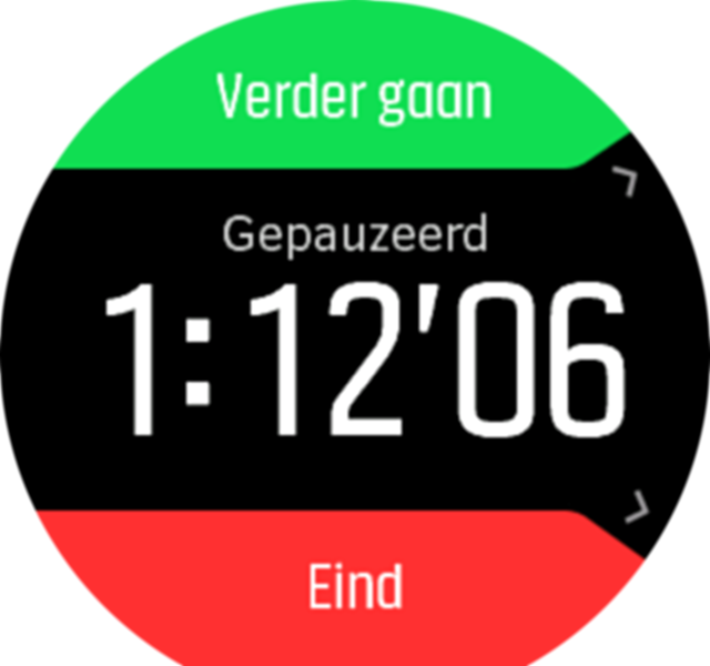

Druk op de bovenste knop om het vastleggen te pauzeren. Stop en sla op met de onderste knop of ga verder met de bovenste knop.

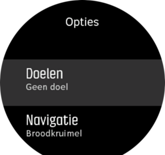

Indien de sportmodus die u heeft geselecteerd opties heeft, zoals het instellen van een duurdoel, dan kunt u deze aanpassen voordat het vastleggen begint door omhoog te vegen of op de onderste knop te drukken. U kunt de sportmodusopties aanpassen tijdens het vastleggen door de middelste knop ingedrukt te houden.

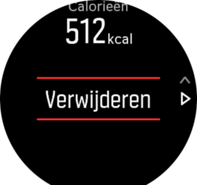

Als u een opname gemaakt hebt die u niet wilt bewaren, kunt u de log verwijderen door naar de onderkant van het overzicht te scrollen en op de delete-knop te tikken. U kunt op dezelfde manier ook logs verwijderen uit het logboek.

Indien de sportmodus die u geselecteerd heeft de optie doelen heeft, dan kunt u deze aanpassen voordat u begint met vastleggen door omhoog te vegen of op de onderste knop te drukken.
