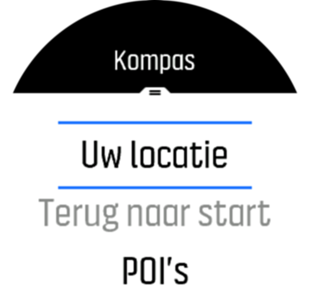

Suunto Spartan Sport Wrist HR Baro heeft een digitaal kompas waarmee u zich ten opzichte van het magnetische noorden kunt oriënteren. Het kompas met kantelcompensatie geeft u nauwkeurige uitlezingen, ook als het niet horizontaal vlak wordt gehouden.
U kunt vanuit het startscherm toegang krijgen tot het kompas onder Navigatie » Kompas.
De kompasweergave bevat de volgende informatie:
- Pijl die wijst naar het magnetische noorden
- Richting in windstreken
- Richting in graden
- Tijdstip (plaatselijke tijd) of batterijniveau; tik op het scherm om de weergave te veranderen
Veeg om het kompas af te sluiten naar rechts of houd de middelste knop ingedrukt.
In de kompasweergave kunt u vanaf de onderkant van het scherm naar boven vegen of op de onderste knop drukken om een lijst met sneltoetsen te openen. De sneltoetsen geven u snelle toegang tot navigatiehandelingen zoals het controleren van de coördinaten van uw huidige locatie of het selecteren van een andere route om te navigeren.
Veeg omlaag of druk op de bovenste knop om de lijst met sneltoetsen af te sluiten.
