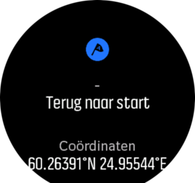

Blader naar Terugvinden en tik op het scherm of druk op de middelste knop om de instelling te selecteren.
De navigatiebegeleiding wordt als laatste scherm op de geselecteerde sportmodus weergegeven.

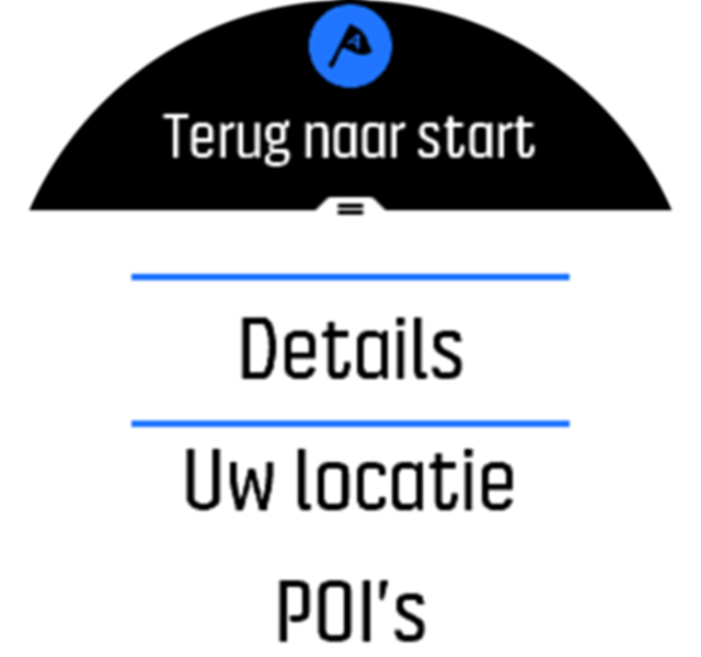

Om bijkomende details te zien met betrekking tot uw huidige positie:
- Veeg omhoog vanuit de weergave Terugvinden of druk op de onderste knop om het snelmenu te openen.
Selecteer Details.
Veeg omhoog of druk op de onderste knop om door de lijst te bladeren.
Veeg naar rechts of druk op de middelste knop om de detailweergave te sluiten.
