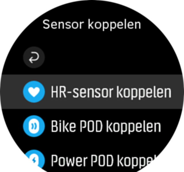

  1. Ga naar uw horloge-instellingen en selecteer Connectiviteit.
  2. Selecteer Sensor koppelen voor de lijst met sensortypes.
  3. Veeg omlaag om de volledige lijst te zien en tik op het soort sensor dat u wilt koppelen.

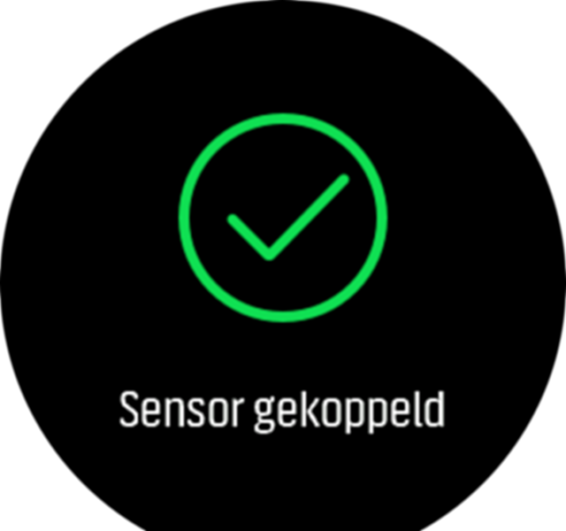

  1. Volg de instructies van het horloge om het koppelen te voltooien (refereer indien nodig naar de handeling van de sensor of POD) en druk op de middelste knop om naar de volgende stap te gaan.
Sensor paired
Indien de POD vereiste instellingen heeft, zoals een cranklengte voor kracht-POD, dan wordt u gevraagd om tijdens het koppelproces een waarde in te voeren.
