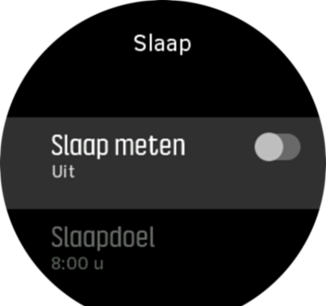

Om uw slaap bij te houden:
- Ga naar de instellingen van uw horloge, blader omlaag naar Slaap en druk op de middelste knop.
Schakel Slaap volgen (slaap bijhouden) in.
Stel de tijden in om te gaan slapen en wakker te worden volgens uw normale slaapschema.
De laatste stap bepaalt uw slaaptijd. Uw horloge gebruikt die periode om te bepalen wanneer u slaapt (tijdens uw slaaptijd) en alle slaap als één sessie te rapporteren. Als u ’s nachts bijvoorbeeld opstaat om een glas water te gaan halen, dan rekent uw horloge alle slaap daarna nog steeds bij dezelfde sessie.
Als u vóór uw ingestelde slaaptijd naar bed gaat en ook wakker wordt ná uw ingestelde slaaptijd, zal uw horloge dat niet als een slaapsessie beschouwen. U moet uw slaaptijd instellen op basis van het vroegste tijdstip dat u naar bed gaat en het laatste tijdstip dat u kan wakker worden.
Zodra u slaap bijhouden hebt ingeschakeld, kunt u ook uw slaapdoel instellen. Een typische volwassene heeft dagelijks tussen 7 en 9 uur slaap nodig, alhoewel uw persoonlijke ideale hoeveelheid slaap kan afwijken van de normen.

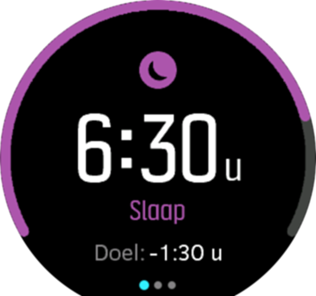

Bij het ontwaken ontvangt u een overzicht van uw slaap. Het overzicht bevat de totale duur van uw slaap, maar ook de geschatte tijd dat u wakker was (veel beweging) en de tijd dat u zich in diepe slaap bevond (geen beweging).
Naast het slaapoverzicht kunt u ook uw algemene slaaptrends volgen met het slaapinzicht. Druk vanuit de horlogeweergave op de rechteronderknop totdat u het Slaap-scherm ziet. De eerste weergave toont uw laatste slaap in vergelijking met uw slaapdoel.

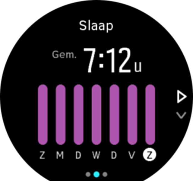

In het slaapdisplay kunt u naar links vegen om uw gemiddelde slaap van de laatste zeven dagen te zien. Veeg omhoog om uw werkelijke slaapuren van de laatste zeven dagen te zien.
