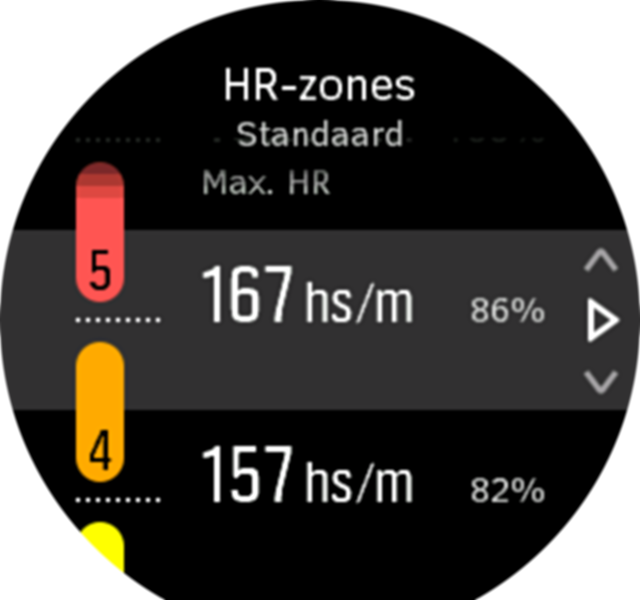

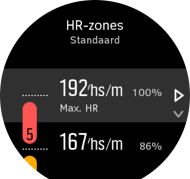

Max. HR instellen
Stel uw maximale HR in vanuit de instellingen onder Training » Intensiteitszones » Standaard zones.
- Tik op de max. HR (hoogste waarde, bpm [slagen per minuut]) of druk op de middelste knop.
- Selecteer uw nieuwe max. HR door omhoog of omlaag te vegen of door op de rechteronder- of rechterbovenknoppen te drukken.
- Tik op uw selectie of druk op de middelste knop.
- Veeg om de weergave met de HR-zones af te sluiten naar rechts of houd de middelste knop ingedrukt.
U kunt uw maximale HR ook instellen vanuit de instellingen onder Algemeen » Persoonlijk.
Standaard HR-zones instellen
Stel uw standaard HR-zones in vanuit de instellingen onder Training » Intensiteitszones » Standaard zones.
- Blader omhoog/omlaag of druk op de middelste knop als de HR-zone die u wilt wijzigen gemarkeerd is.
- Selecteer uw nieuwe HR-zone door omhoog of omlaag te vegen of door op de rechterboven- of rechteronderknoppen te drukken.
OPMERKING:Als u Resetten selecteert in de HR-zoneweergave, worden de HR-zones gereset naar de standaardwaarden.

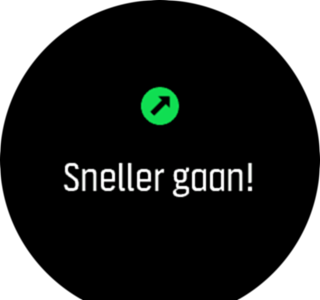

Wanneer u een oefening vastlegt (Het vastleggen van een oefening) en een hartslag hebt geselecteerd als intensiteitsdoel (zie Doelen gebruiken tijdens het sporten), wordt een HR-zonemeter, verdeeld in vijf secties, weergegeven rond de buitenrand van de sportmodusweergave (voor alle sportmodi die HR ondersteunen). De meter geeft aan in welke HR-zone u momenteel traint door het overeenkomstige gedeelte te verlichten. Het pijltje in de meter geeft aan waar u zich binnen het bereik van de zone bevindt.
Uw horloge waarschuwt u wanneer u de geselecteerde streefzone bereikt. Tijdens het trainen vraagt het horloge u om te versnellen of te vertragen als uw hartslag buiten de geselecteerde streefzone ligt.
