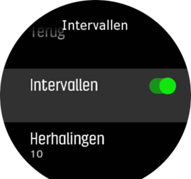

  3. Schakel intervallen aan en pas de hierboven beschreven instellingen aan.
    Instellingen intervaltraining
