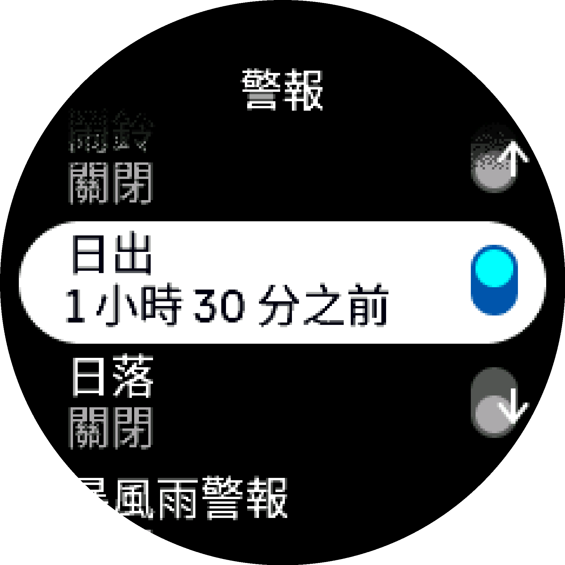

日出和日落鬧鐘
您 Suunto Vertical 中的日出/日落鬧鐘會依據您的位置調整鬧鐘時間。不同於設定固定時間,而是設定您希望在實際日出或日落前,提早多久時間響鈴。
日出和日落時間透過 GPS 確定,因此,您的手錶將依賴您上次使用 GPS 時的數據。
設定日落/日出鬧鐘:
- 從自訂錶面長按中間按鈕並向下捲動至警報並選擇。
 捲動至您要設定的鬧鐘,按中間按鈕選取。
使用上方和下方按鈕向上/向下捲動,設定您想要在日出/日落前的幾小時幾分鐘發出鬧鈴提醒,並使用中間的按鈕進行確認。
- 按中間按鈕確認並退出。

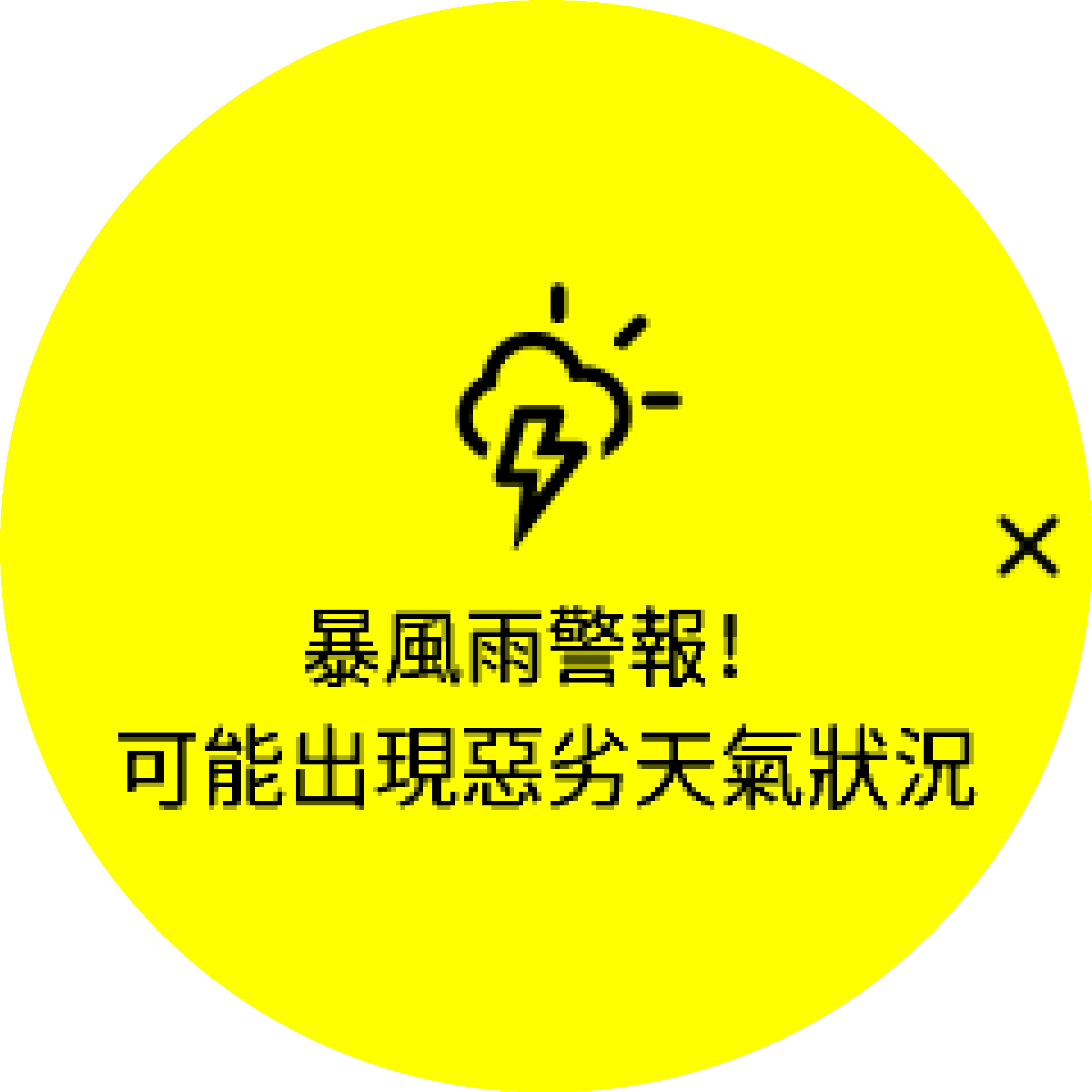

暴風雨警報
大氣壓力明顯下降時,通常代表即將有暴風雨來臨,您應尋找躲避之處。暴風雨警報啟用時,若在 3 個小時期間內壓力下降了 4 百帕 (0.12 inHg) 或以上,則 Suunto Vertical 會發出警報聲並且顯示暴風雨符號。
啟動暴風雨警報:
- 從自訂錶面長按中間按鈕,捲動至警報,並按中間按鈕進入。
 - 向下捲動至暴風雨警報,然後按中間按鈕開啟/關閉。
當暴風雨警報大作時,按下任何按鈕即可停止。若未按下按鈕,則警報通知會持續一分鐘。暴風雨的符號會持續出現在顯示畫面上,直到天氣狀況穩定為止(壓力下降趨緩)。
