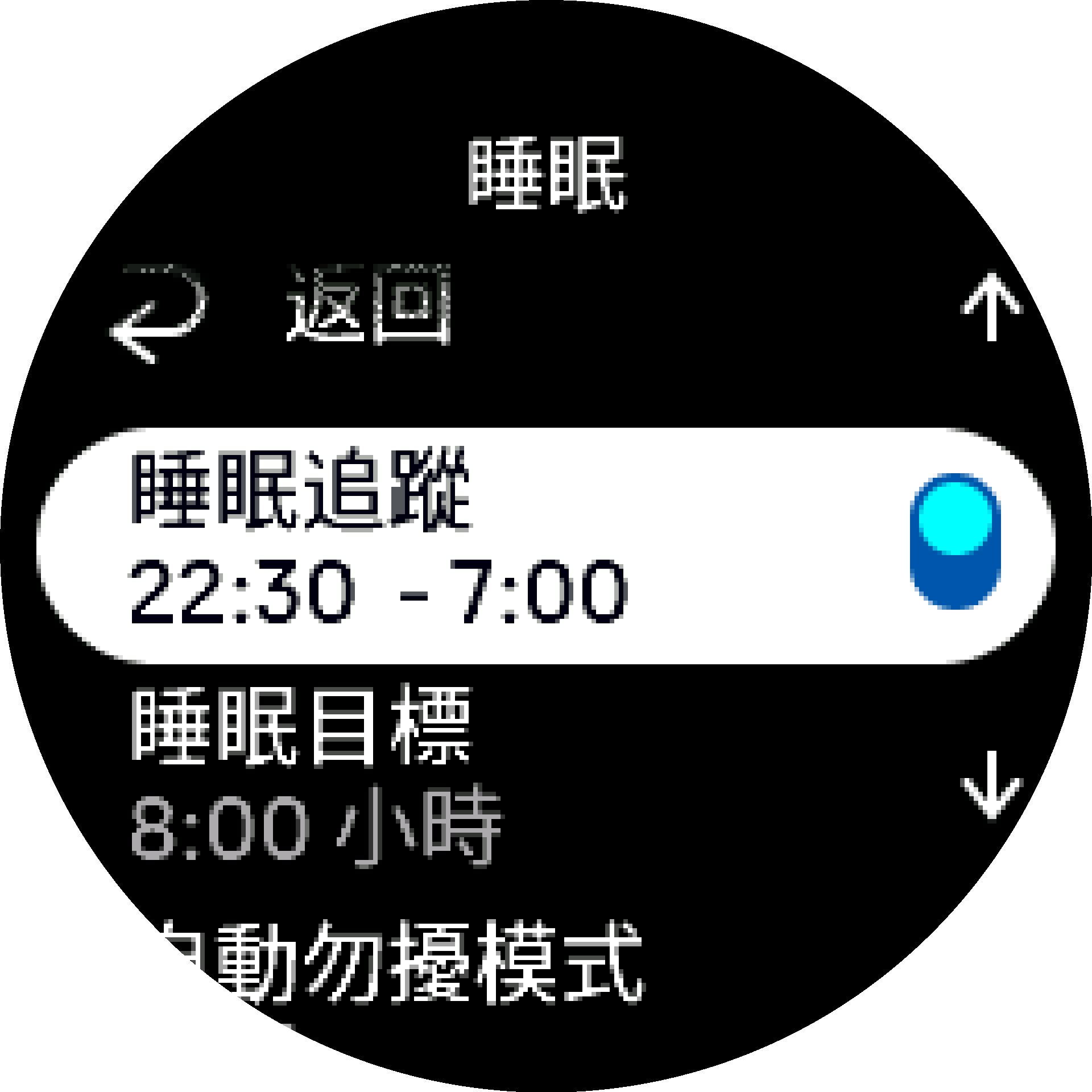

追蹤睡眠:
  1. 進入您的手錶設定,向下捲動至睡眠並按中間按鈕(或是從睡眠小工具啟動睡眠追蹤)。
  2. 開啟 睡眠追蹤
    睡眠追蹤
  3. 根據您正常的睡眠時間安排睡覺和醒來的時間。
在定義就寢時間之後,您可以選擇讓手錶在您睡眠期間處於勿擾模式模式,也可以選擇是否要測量睡眠期間的血氧濃度。
