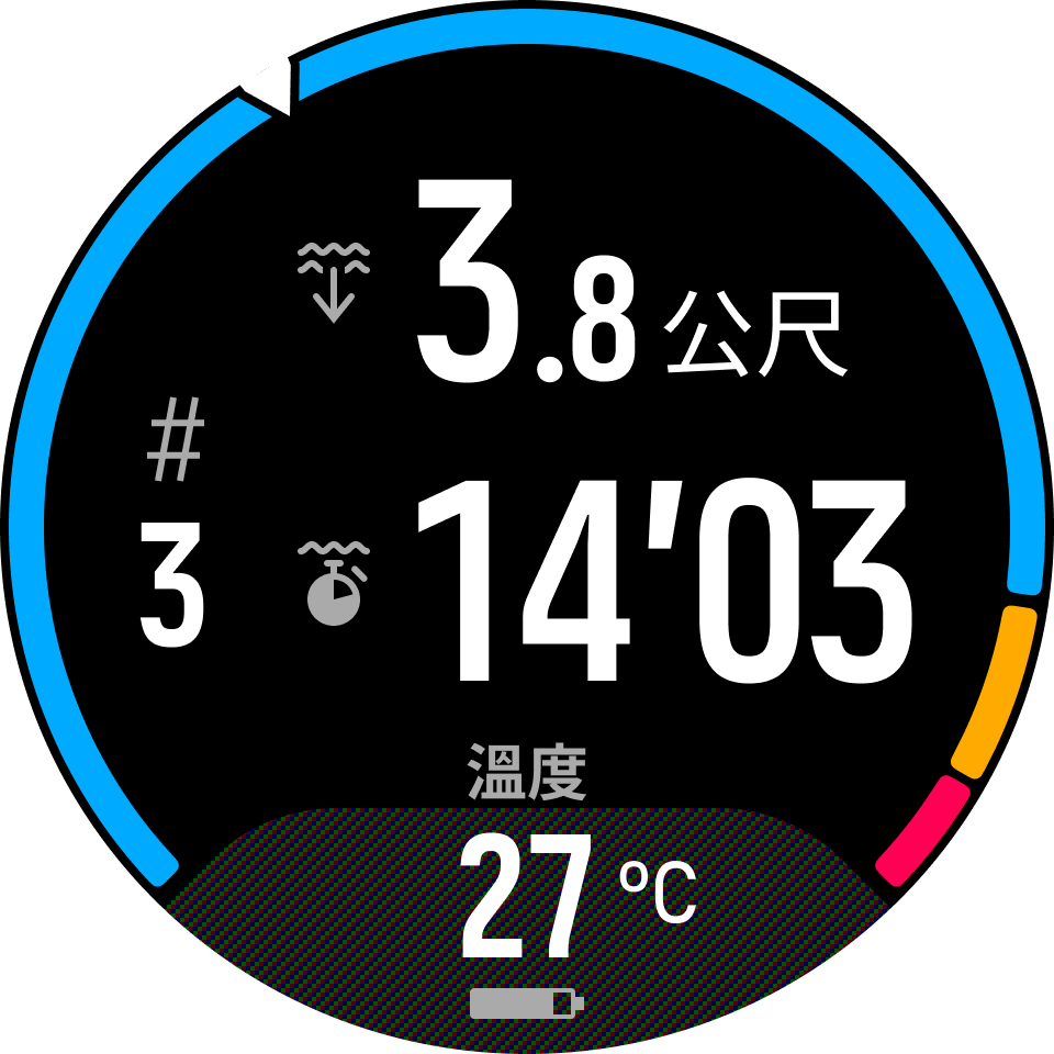

這些運動模式有四個以呈現潛水相關資料為主的運動顯示畫面。四個運動顯示畫面分別為:
水面停留
DiveSpecificView 01
導航
DiveSpecificView 02
潛水訓練
DiveSpecificView 03
水下
DiveSpecificView 04
