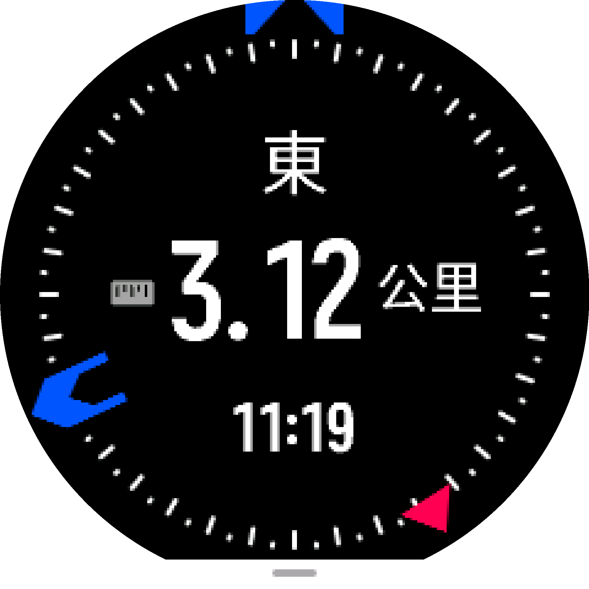

您可以在戶外使用方位導航功能,以便沿著目標路徑前往您在地圖上看到或發現的位置。您可以單獨使用此功能作為指南針或與紙本地圖一起搭配使用。
如果在設定方向時設定了目標距離和高度,則可使用手錶導航至該目標位置。
在運動期間使用方位導航(僅適用於戶外活動):
- 開始運動記錄之前,請向上滑動或按下方按鈕,選取 導航。
 - 選擇 方位。
 - 視需要,依照畫面上的說明校正指南針。
 - 將畫面上的藍色箭頭指向目標位置,然後按中間按鈕。
 - 如果不知道與該位置的距離和高度差,請選取 否。
 - 按中間按鈕確認設定的方位。
 - 如果知道與該位置的距離和高度差,請選取是。
 - 輸入與該位置的距離和高度差。
 - 按中間按鈕確認設定的方位。
在不運動時使用方位導航:
- 從自訂錶面向上滑動或按中間按鈕,捲動至地圖。
 - 從地圖顯示畫面底部向上滑動,或按下方按鈕。
 - 選擇 方位導航。
 - 如果不知道與該位置的距離和高度差,請選取 否,並沿著藍色箭頭前往該位置。
 - 如果知道與該位置的距離和高度差,請選取 是。
 - 輸入與該位置的距離和高度差,並沿著藍色箭頭前往該位置。顯示畫面中還會呈現離該位置還剩多少距離和高度。
 - 向上滑動或按下方按鈕來設定新的方位。
 - 按上方按鈕結束導航。
