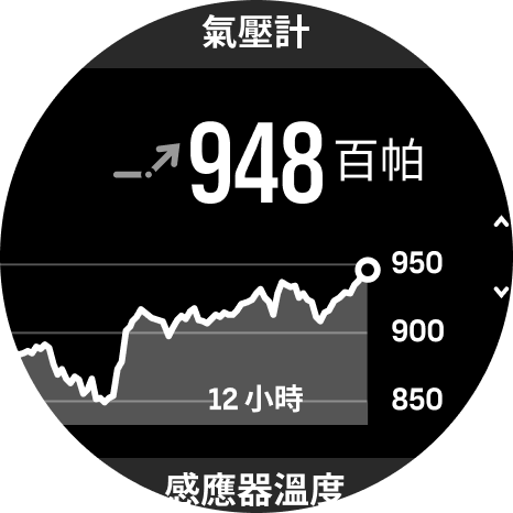

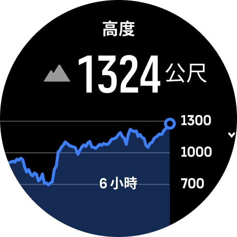

從自訂錶面向上滑動或按下方按鈕,捲動到高度與氣壓小工具。此小工具有三個視圖,上下滑動即可存取這些視圖。第一個視圖會顯示目前高度。
向上滑動以查看氣壓和氣壓計趨勢圖。
再向上滑動以查看溫度。
向右滑動或按中間按鈕即可返回。
確保正確設定高度參考值(請參閱 高度計)。您可從大多數地形圖或 Google Maps 等多種線上地圖服務中找到您目前位置的高度。
當地的天氣條件變化會影響高度的讀數。若當地天氣變化頻繁,則您應當定期重設高度參考值,最好是在旅行開始前。

天氣和高度變化都會導致氣壓變化。Suunto Vertical 的作法是會依據您的移動方式,自動切換解讀是因為高度或天氣的改變而出現氣壓變化。
若手錶感應到垂直運動,則將切換至測量高度。檢視高度圖時,最遲 10 秒會更新一次。
如果您在固定高度(12 分鐘內少於 5 公尺的垂直運動),則手錶會將氣壓變化解讀為天氣變化並相應地調整氣壓計圖。
