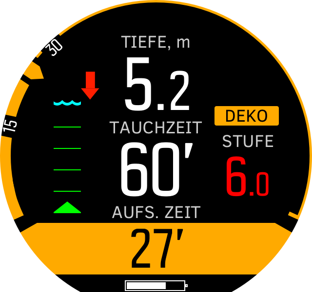

Verletzen der Dekompressionsstufe
Wenn Sie mehr als 0,6 m (2 ft) über die Dekostufe aufgestiegen sind, wechselt der Dekostufen-Parameter auf Rot, ein nach unten zeigender roter Pfeil wird angezeigt und ein akustischer Alarm ertönt.

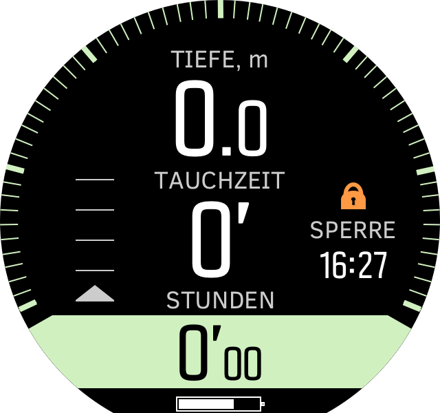

Gesperrter Algorithmus in der Ansicht Timer-Ansicht:
D5 Locked timer

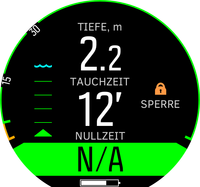

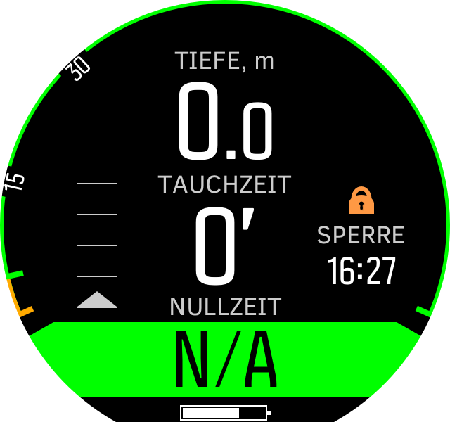

Gesperrter Algorithmus in der Nullzeit-Ansicht:
D5 Locked nodeco
In diesem Status erhöht sich Ihr Risiko für die Dekompressionskrankheit (DCS) signifikant. Dekompressionsdaten sind für 48 Stunden nach dem Auftauchen nicht verfügbar.
Bei einem gesperrten Algorithmus, können Sie zwar noch mit dem Gerät tauchen, jedoch wird Gesperrt anstatt der Dekompressionsdaten angezeigt. Wenn Sie bei gesperrtem Algorithmus tauchen, wird die Algorithmus-Sperrzeit beim Auftauchen wieder auf 48 Stunden zurückgestellt.
