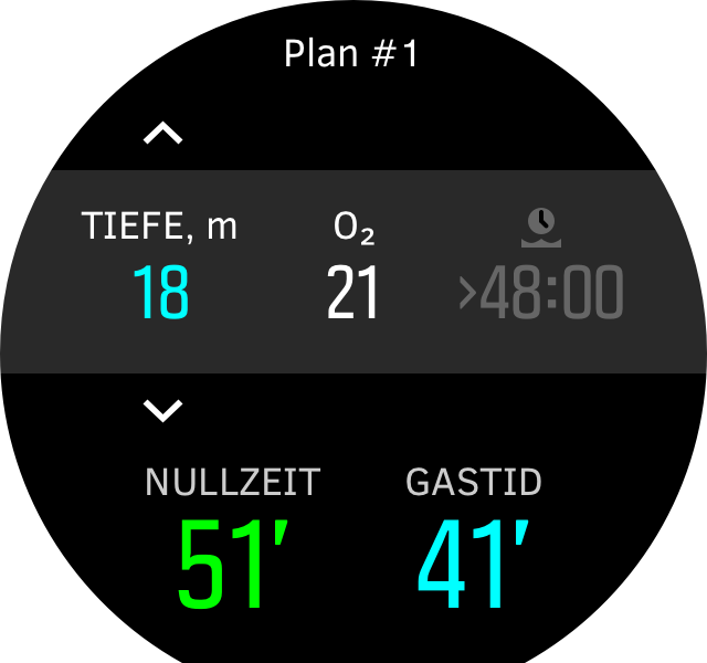

Planen des ersten Tauchgangs einer Serie
  1. Bearbeite die Tiefe und das Gasgemisch im Planer ansehen.
  2. Wenn du beispielsweise 18 m und ein Gemisch mit 21 % Sauerstoff eingibst, wird Folgendes angezeigt:
    Dive planner D5 1
    In diesem Beispiel sehen die berechneten Werte folgendermaßen aus:
    1. Tauchnummer in der Tauchserie: 1
    2. Zur Verfügung stehende Nullzeit: 51 Minuten
    3. Verbleibende Gaszeit: 41 Minuten

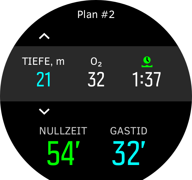

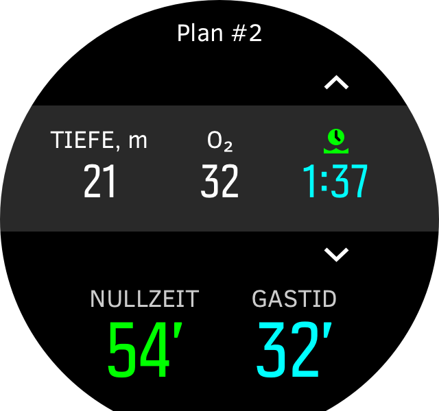

Weitere Tauchgänge planen
Im Tauchplaner kannst du Oberflächenzeiten in Stufen von 10 Minuten eingeben. Der maximal einstellbare Wert ist 48:00 Stunden.
Im nachstehenden Beispiel beträgt die Oberflächenzeit vor dem zweiten Tauchgang 1 Stunde 37 Minuten. Wenn du die Oberflächenzeit änderst, wirkt sich dies auf die Nullzeit aus.
Dive planner D5 2
