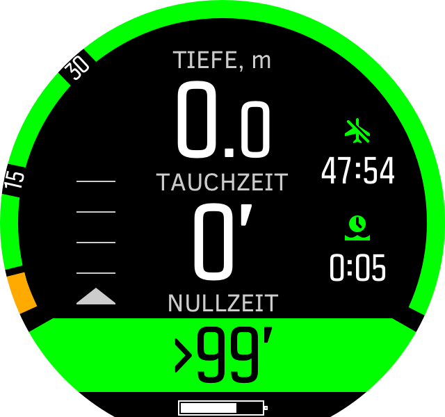

Oberflächenzeit und Flugverbotszeit
Nach einem Tauchgang zeigt der Suunto D5 die Oberflächenzeit seit dem letzten Tauchgang und die Countdown-Zeit für die empfohlene Flugverbotszeit an. Während der Flugverbotszeit solltest du das Fliegen oder Reisen in größere Höhen vermeiden.
Surf NoFly D5
Die Flugverbotszeit ist der Mindestzeitraum, den Sie nach einem Tauchgang an der Oberfläche verbringen sollten, bevor Sie in einem Flugzeug fliegen. Sie beträgt immer mindestens 12 Stunden und entspricht der Entsättigungszeit, wenn diese länger als 12 Stunden ist. Bei Entsättigungszeiten unter 75 Minuten wird keine Flugverbotszeit angezeigt.
Wenn eine Dekompression während eines Tauchgangs ausgelassen und die Algorithmus-Sperre für 48 Stunden aktiviert wurde (siehe Algorithmus-Sperre) beträgt die Flugverbotszeit immer 48 Stunden. Wenn der Tauchgang im Gauge-Modus (Bottom-Timer) durchgeführt wurde, beträgt die Flugverbotszeit gleichfalls 48 Stunden.
Im Suunto Fused™ RGBM 2 wirkt sich der gewählte persönliche Einstellungsparameter (-2, -1, 0, +1, +2) auf die Flugverbotszeit aus. Je konservativer deine persönliche Einstellung ist, desto länger ist die Flugverbotszeit. Aggressivere persönliche Einstellungen führen zu kürzeren Flugverbotszeiten.
Nach dem Ende der von deinem Suunto D5 mit dem Suunto Fused™ RGBM 2 errechneten Flugverbotszeit kannst du in jedem gewöhnlichen Verkehrsflugzeug mit Druckausgleich auf bis zu 3.000 m fliegen.
