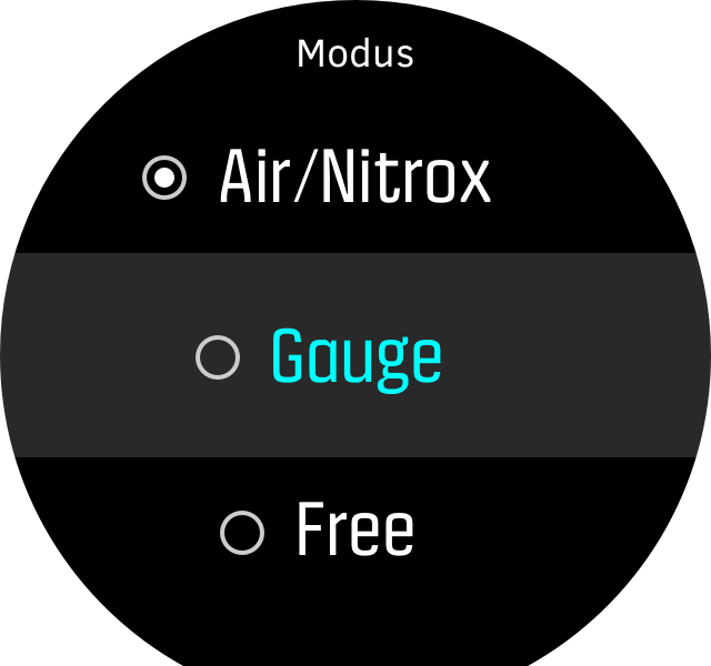

Standardmäßig hat der Suunto D5 drei Tauchmodi: Luft/Nitrox, Frei und Gauge (Bottom-Timer). Wählen Sie unter Taucheinstellungen »Modus den passenden Modus für Ihren Tauchgang. Wenn Sie Aus wählen, kann Ihr Suunto D5 als normale Uhr verwendet werden. In diesem Fall sind alle Tauchfunktionalitäten ausgeschaltet.

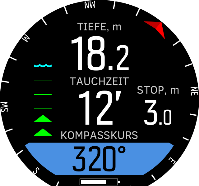

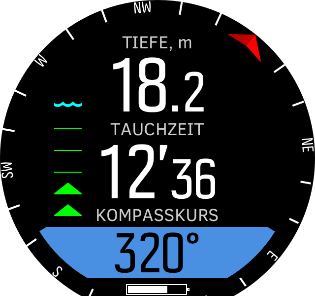

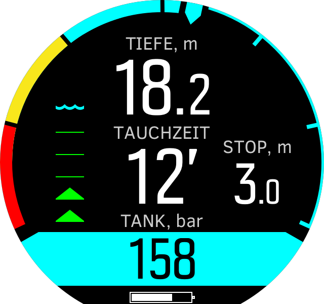

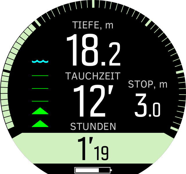

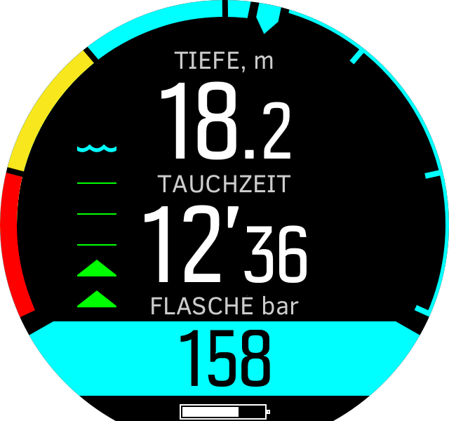

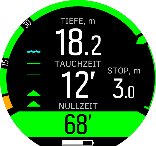

Im Luft-/Nitroxmodus gibt es vier Ansichten:
Nullzeit – Der Bogen zeigt die Nullzeit an.
Kompass
Flaschendruck – Weitere Informationen zu den Anzeigen im Display finden Sie unter Flaschendruck.
Timer (sichtbar nach der Personalisierung mit DM5 – Die grüne, nach oben gehenden Dreiecke zeigen je eine Sekunde an.)

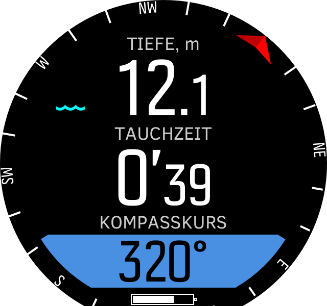

Im Modus Freitauchen kann der Suunto D5 als Instrument zum Freitauchen verwendet werden.

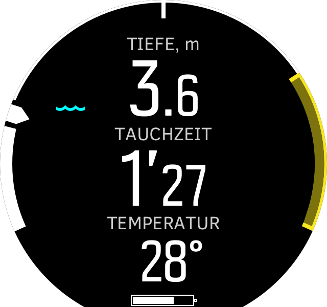

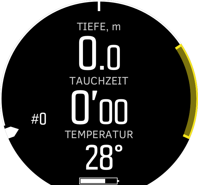

Den Freitauchmodus können Sie unter Hauptmenü » Taucheinstellungen aktivieren. Suunto D5 wird zum Aktivieren des geänderten Modus neu gestartet. Wenn der Freitauchmodus aktiviert ist, werden die Daten im Display weiß angezeigt. Die Tiefe wird in der von Ihnen eingestellten Einheit angegeben (siehe So stellen Sie die Sprache und Einheiten ein). Die Tauchzeit wird in der Mitte des Displays in Minuten und Sekunden angegeben. Die Temperaturdaten werden unten im Display angezeigt. Mit der unteren Taste können Sie das Fenster unten im Display wechseln.
Das Freitauchen beginnt bei 1,2 m (4 ft) mit Wasserkontakt und bei 3,0 m (9,8 ft) ohne Wasserkontakt, und endet bei einer Tiefe von unter 0,9 m (3 ft) mit Wasserkontakt und bei 3,0 m (9,8 ft) ohne Wasserkontakt. Weitere Informationen zum Wasserkontaktsensor finden Sie unter Wasserkontakte.

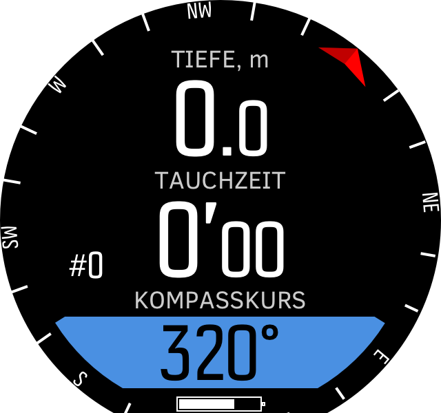

Der Modus „Freitauchen“ verfügt standardmäßig über drei Ansichten:
Mit der Mitteltaste können Sie zwischen den Ansichten wechseln.

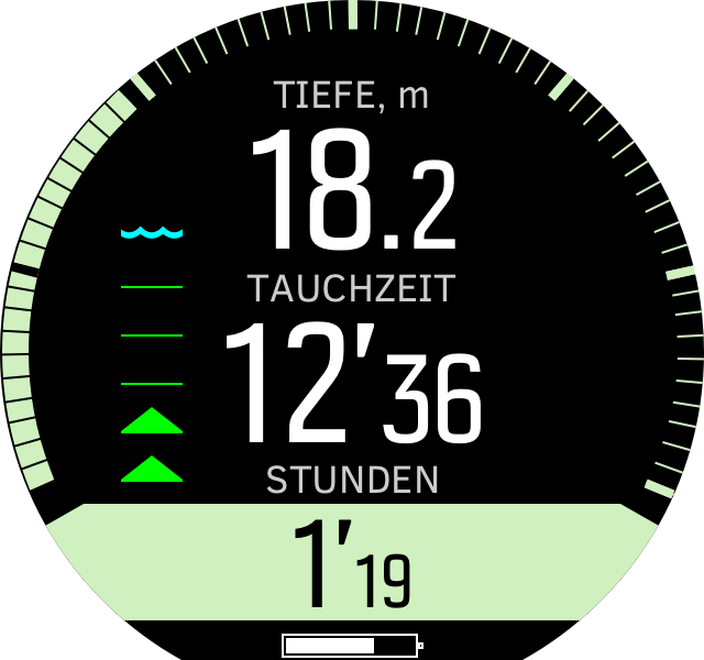

Ist die Standardansicht. Der weiße Pfeil im Bogen links bewegt sich der Tiefe entsprechend. Der gelbe Bogen zeigt die Tiefe zwischen der max. Tiefe (definiert durch die Tiefenmeldung 5) und der nächsttieferen, aktiven Tiefenmeldung an.

Diese Ansicht steht nur nach der Personalisierung zur Verfügung.
Vor dem Tauchen:
Während des Tauchens:

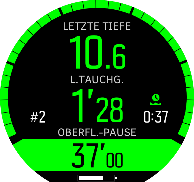

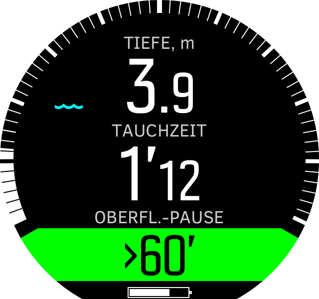

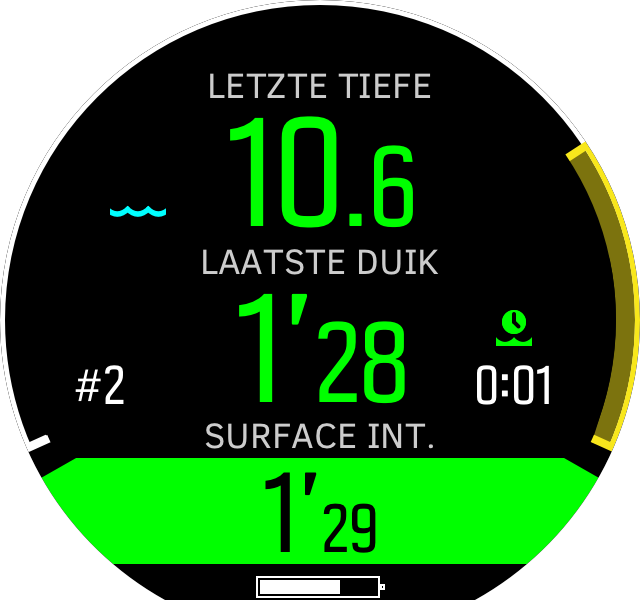

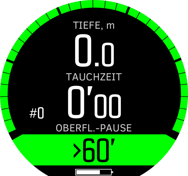

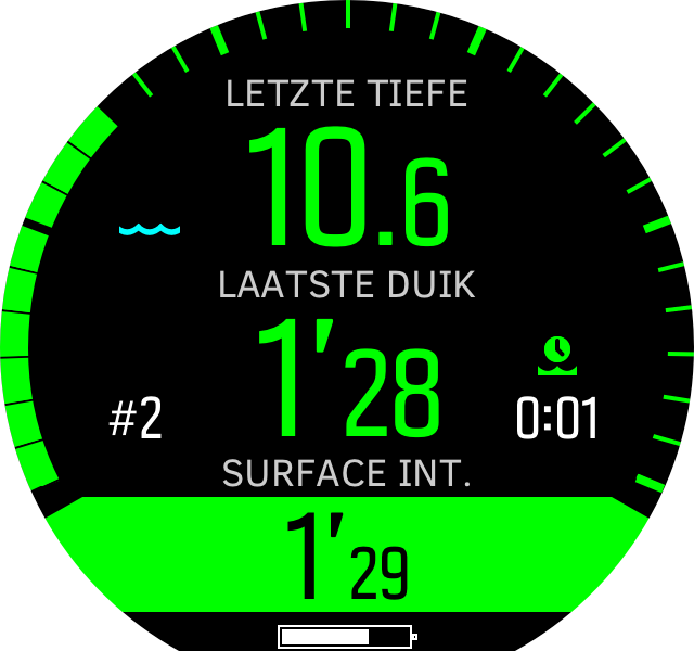

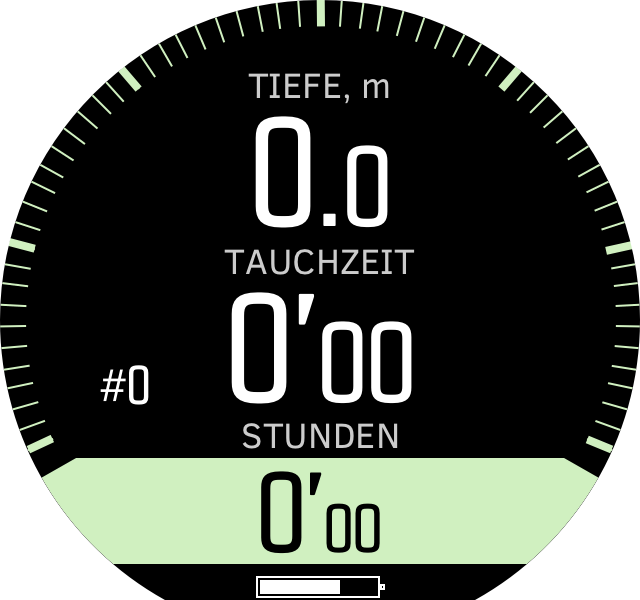

Wenn Sie nach dem Freitauchen an der Oberfläche sind, wechselt die Farbe der angezeigten Daten auf Grün. Sie können Ihre letzte Tiefe, die Dauer Ihres letzten Tauchgangs und die Anzahl der absolvierten Tauchgänge (weiße Zahl mit einem Hashtag) sehen.
In der Timer-Ansicht werden die Minuten und Sekunden des Zeitraums für das Oberflächenintervall in einem grünen Feld unten am Display bis zu dem Wert gezählt, den Sie unter Hauptmenü » Taucheinstellungen » BENACHRICHTIGUNGEN » Oberflächeninfo festgelegt haben.
Wenn Oberflächeninfo ausgeschaltet ist, läuft der Zähler für das Oberflächenintervall 4 Stunden lang. Anschließend bzw. nachdem der zuvor eingestellte Zeitraum für das Oberflächenintervall abgelaufen ist, erlischt der Zähler am Display. Auf Ihrem Suunto D5 werden folgende Daten angezeigt:
Unter dem Oberflächenzeit-Symbol wird die an der Oberfläche verbrachte Zeit in Stunden und Minuten weiß angezeigt.

Beim Freitauchen können Sie den Oberflächen-Timer als Hilfestellung bei Ihrer Vorbereitung auf den nächsten Tauchgang verwenden. Suunto D5 startet den Zähler wenn Sie 0,9 m (2,9 ft) erreicht haben.
