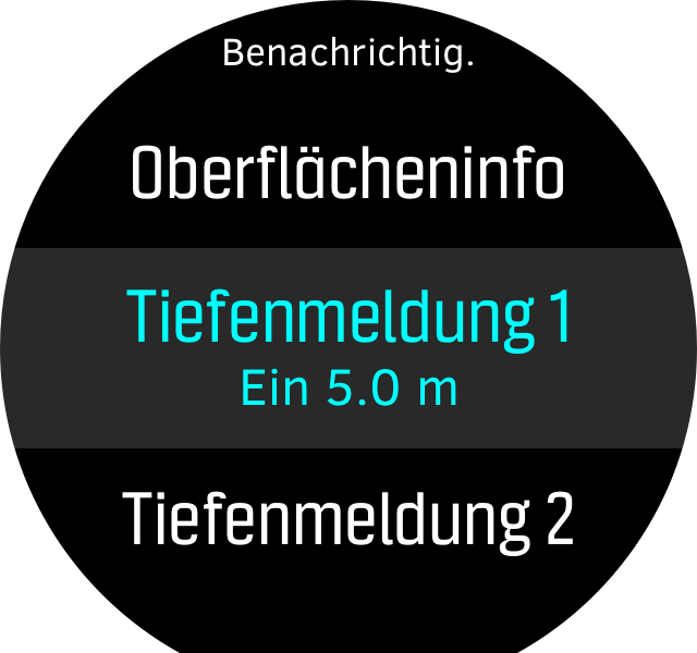

Gehe im Modus Free zu Hauptmenü » Taucheinstellungen » BENACHRICHTIGUNGEN.
Menu freedive notify D5
Wähle Oberflächeninfo oder Tiefenmeldung 1, 2, 3, 4, oder 5 mit der oberen oder unteren Taste aus.
Standardmäßig sind diese Meldungen ausgeschaltet. Meldungen zur Tauchtiefe definieren:
  1. Schalte die Benachrichtigungen mit der oberen Taste ein.

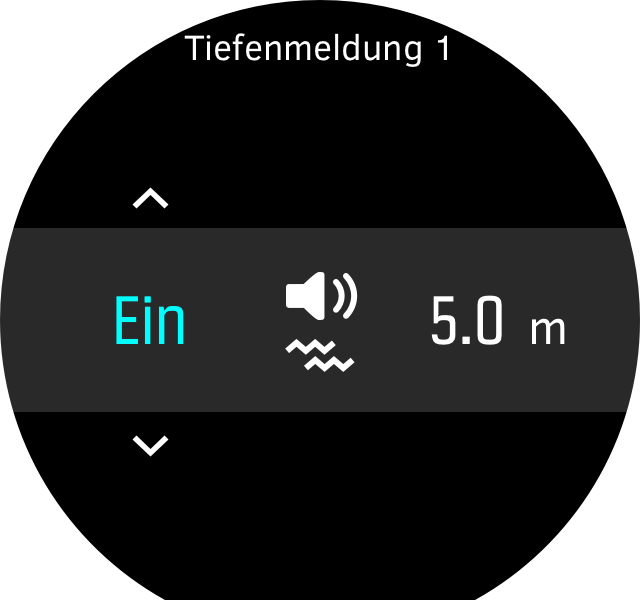

  2. Mit der Mitteltaste können Sie zwischen den Feldern horizontal wechseln, um den Alarmtyp und die Tiefe für die Meldung auszuwählen. Sie können für die Meldung Ton, Vibration oder beides auswählen.
    Menu freedive notify set D5
  3. Gehe mit der Mitteltaste auf das Feld ganz rechts, um die Tiefe in Metern einzustellen.
Hinweis: Die Tiefenmeldungen können zwischen 3 und 99 m eingestellt werden. Standardmäßig ist festgelegt:
  • Tiefenmeldung 1 ist auf 3,0 m eingestellt
  • Tiefenmeldung 2 ist auf 5,0 m eingestellt
  • Tiefenmeldung 3 ist auf 10,0 m eingestellt
  • Tiefenmeldung 4 ist auf 15,0 m eingestellt Die * Tiefenmeldung 5 ist auf 20,0 m festgelegt und zeigt den Höchstwert für den Tiefenmesser an.
Wenn du eine Benachrichtigungstiefe erreicht hast, wirst du durch den ausgewählten Alarm (Ton, Vibration oder beides) gewarnt.
