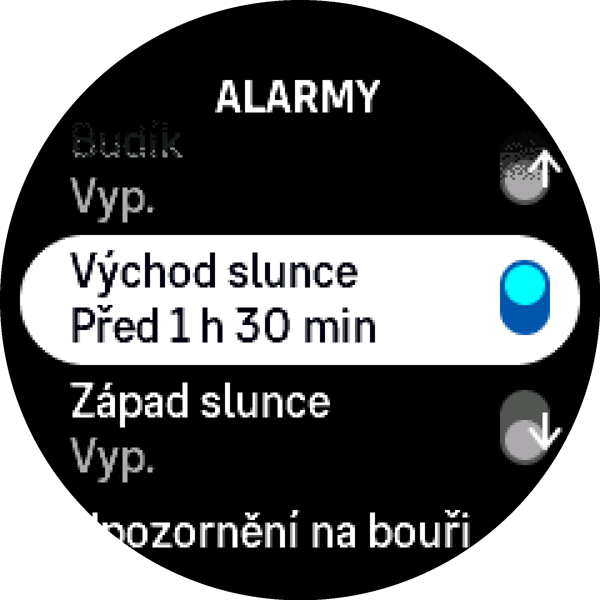

Postup nastavení upozornění na východ/západ slunce:
  1. Na ciferníku dlouze stiskněte prostřední tlačítko, přejděte dolů a vyberte možnost Alarmy.
  2. Přejděte na upozornění, které chcete nastavit, výběr proveďte stisknutím prostředního tlačítka.
    Přepínač upozornění na východ/západ slunce S9PP

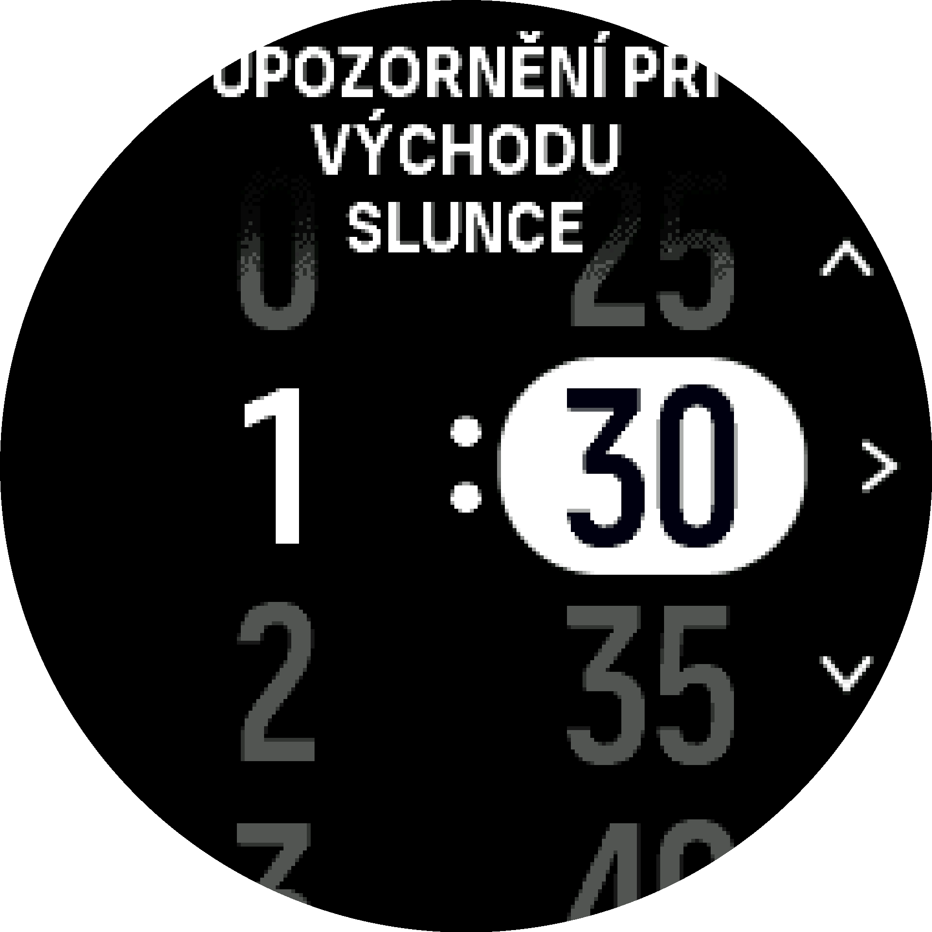

  3. Pomocí horního a spodního tlačítka nastavte, kolik hodin a minut před východem/západem slunce si přejete být upozorněni, potvrďte prostředním tlačítkem.
    Čas před západem/východem S9PP
  4. Stiskem prostředního tlačítka nastavení potvrdíte a opustíte.

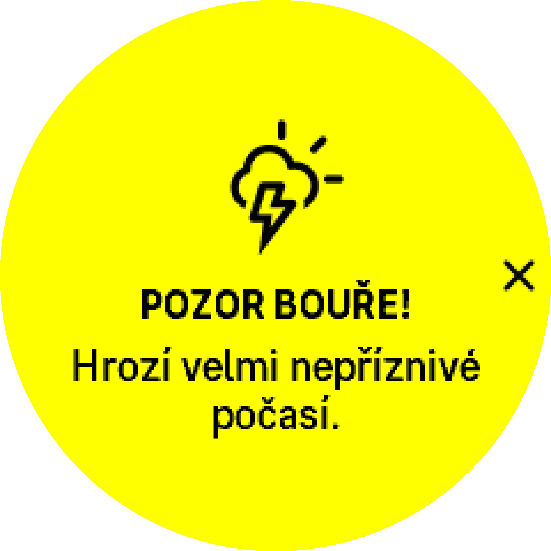

Výrazný pokles tlaku vzduchu obvykle znamená, že se blíží bouře a je třeba vyhledat přístřešek. Když je aktivní funkce upozornění na bouři, hodinky Suunto Ocean upozorní zvukovým signálem a zobrazeným symbolem bouře, pokud tlak během tříhodinového intervalu poklesne o 4 hPa (0,12 inHg) či více.
Postup aktivace upozornění na bouři:
  1. Přidržením prostředního tlačítka z ciferníku otevřete nabídku Nastavení.
  2. Přejděte na položku Alarmy a vstupte do nabídky klepnutím na její název nebo stisknutím prostředního tlačítka.
  3. Přejděte na položku Upozornění na bouři a zapněte ji nebo vypněte klepnutím na její název nebo stisknutím prostředního tlačítka.
Když se ozve zvukový signál upozornění na bouři, stiskem jakéhokoli tlačítka jej vypnete. Pokud žádné tlačítko nestisknete, bude upozornění aktivní po dobu jedné minuty. Symbol bouře zůstane na displeji do doby, kdy dojde ke stabilizaci povětrnostních podmínek (zpomalení poklesu tlaku).
