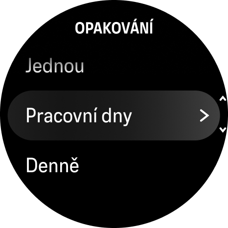

Vyberte, jak často se má budík spouštět. Možnosti jsou:
Jednou: budík se spustí jednou v následujících 24 hodinách, a to v nastavený čas
Pracovní dny: budík se spustí v nastavený čas od pondělí do pátku
Denně: budík se spustí v nastavený čas každý den v týdnu
