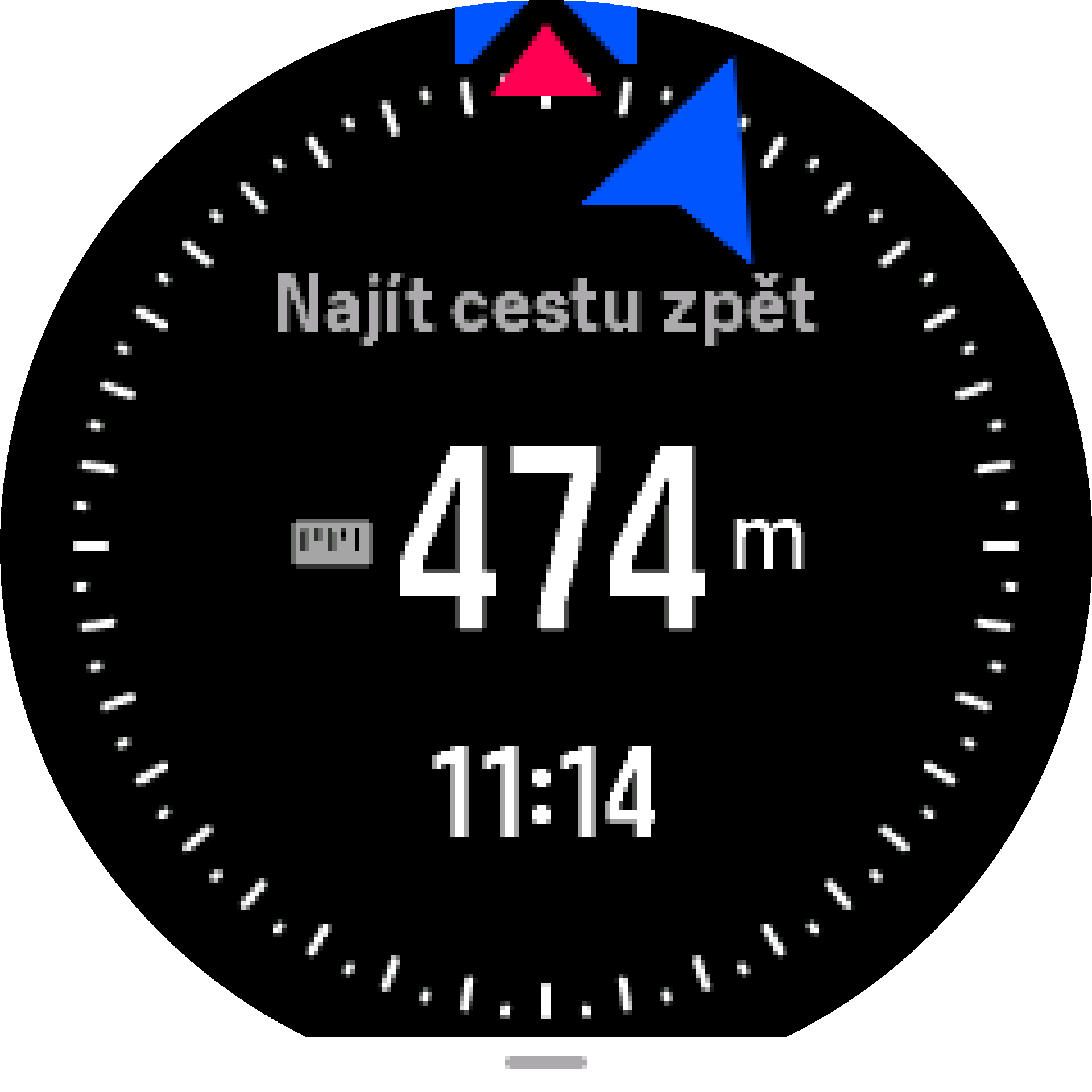

Najít cestu zpět
Pokud při záznamu aktivity používáte GPS, hodinky Suunto Ocean automaticky ukládají počáteční bod vašeho cvičení. Pomocí funkce Najít cestu zpět vás pak hodinky Suunto Ocean dovedou přímo do počátečního bodu.
Spuštění Najít cestu zpět:
  1. Spusťte cvičení využívající GPS.
  2. Tiskněte prostřední tlačítko, dokud nepřejdete na navigační displej.
  3. Stisknutím spodního tlačítka otevřete nabídku zkratek.
  4. Přejděte na položku Najít cestu zpět a proveďte výběr klepnutím na obrazovku nebo stiskem prostředního tlačítka.
Na navigačním displeji se zobrazí navigační pokyny.
Displej Najít cestu zpět S9PP

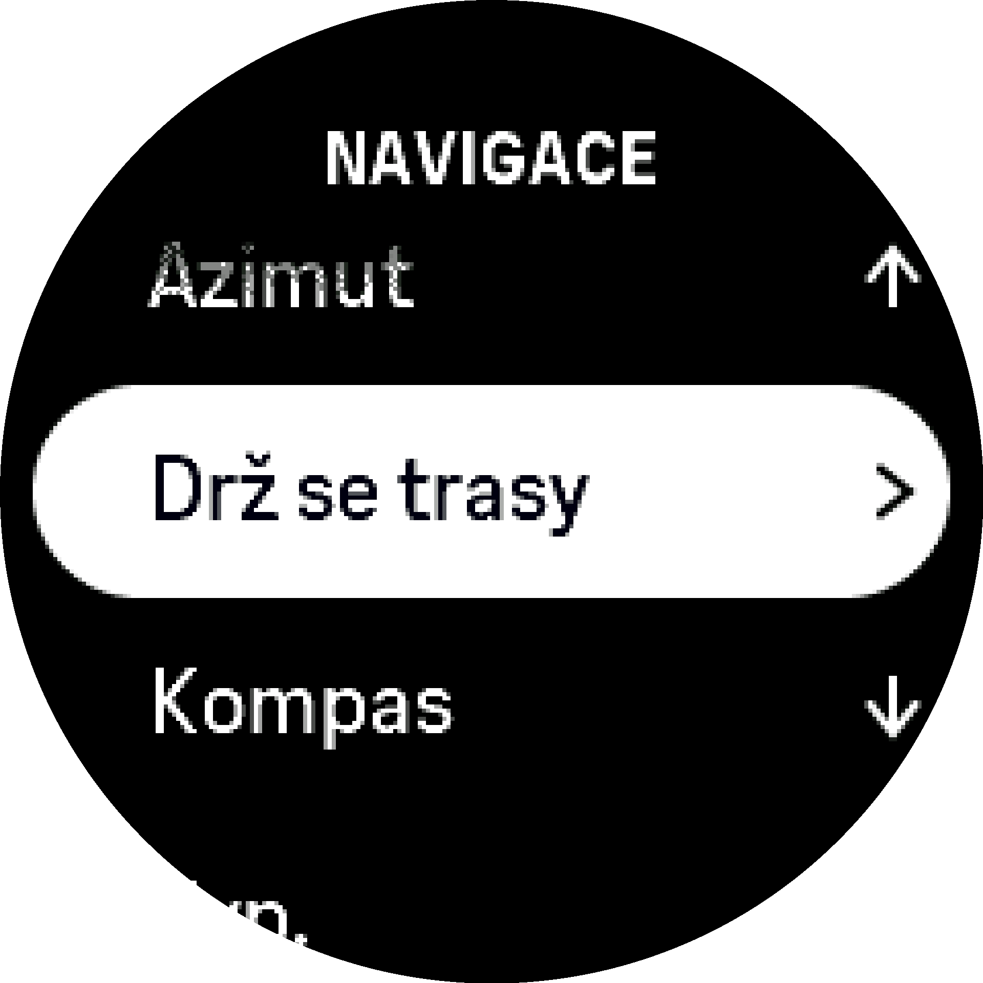

Přichycení k trase
Ve městě je přesné určení polohy pomocí GPS obtížnější. Pokud si vyberete jednu z předdefinovaných tras a budete se jí řídit, hodinky budou GPS používat pouze k určení polohy na předdefinované trase, nikoli k vytváření nové. Zaznamenaná trasa bude totožná s trasou použitou pro běh.
Přichycení k trase S9PP
Postup použití funkce Drž se trasy v průběhu cvičení:
  1. Pokud jste tak ještě neučinili, vytvořte si trasu v aplikaci Suunto a následně hodinky synchronizujte.
  2. Vyberte sportovní režim využívající GPS.
  3. Přejděte dolů a vyberte možnost Navigace.
  4. Vyberte možnost Drž se trasy a stiskněte prostřední tlačítko.
  5. Vyberte trasu, kterou chcete použít, a stiskněte prostřední tlačítko.
Začněte cvičení jako obvykle a postupujte po zvolené trase.
