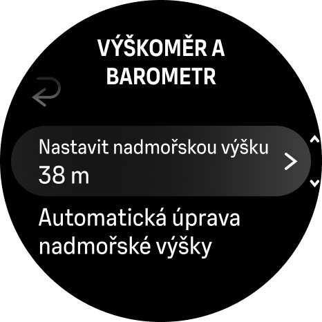

Hodinky Suunto Ocean používají pro měření nadmořské výšky barometrický tlak. Chcete-li mít co nejpřesnější měření, je třeba definovat referenční bod nadmořské výšky. Pokud znáte svoji aktuální přesnou nadmořskou výšku, můžete ji použít jako referenční bod. Případně můžete použít funkci FusedAlti (viz FusedAlti™) a nastavit referenční bod automaticky.
Nastavte referenční bod v nabídce Výškoměr a barometr.
