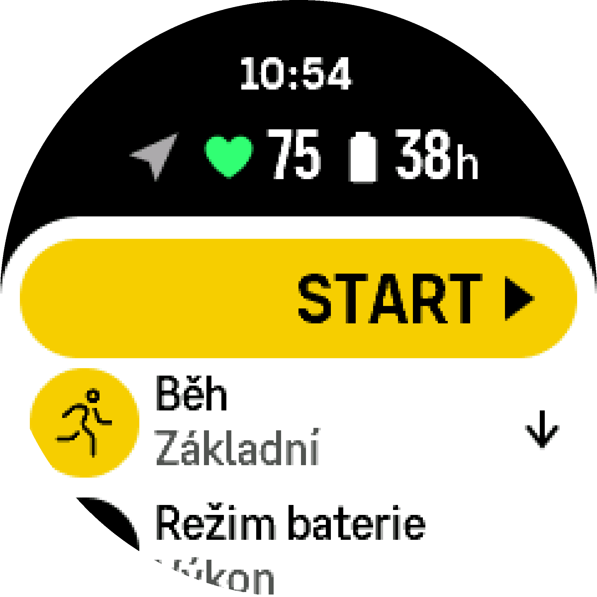

Než začnete zaznamenávat cvičení (viz Záznam cvičení), zobrazí se vám odhad, jak dlouho vám ještě baterie v současném režimu vydrží.
Zahájení cvičení 02 S9PP
K dispozici jsou čtyři přednastavené režimy baterií; Výkon (výchozí), Vytrvalost, Extrémní a Túra. Změnou těchto režimů se mění výdrž baterie, ale současně s tím i výkon hodinek.
POZNÁMKA:
Ve výchozím nastavení se v režimu Túra zcela vypíná sledování TF (ze zápěstí i z hrudního pásu).
Na displeji, z něhož se spouští začátek cvičení, můžete přejít dolů a klepnutím na položku Režim baterie přepínat režimy baterie a vyzkoušet, jak jednotlivé režimy ovlivňují výkon hodinek.
Režimy baterie S9PP
