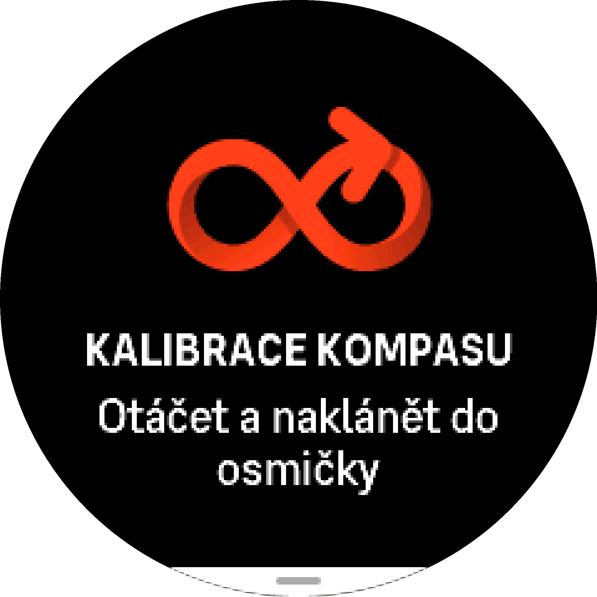

Kalibrace kompasu
Pokud není kompas zkalibrován, budete po otevření widgetu kompasu vyzváni k provedení kalibrace.
Kompas se při používání zkalibruje sám, ale pokud byly hodinky ovlivněny silnými magnetickými poli nebo silným nárazem, může ukazovat špatný směr. Tento problém vyřešíte provedením nové kalibrace.
