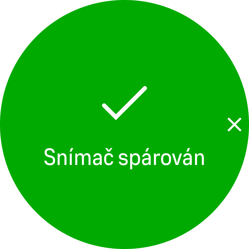

  1. Párování proveďte podle pokynů v hodinkách (v případě potřeby použijte také návod ke snímači či PODu). Stisknutím prostředního tlačítka přejdete k dalšímu kroku.
Snímač spárován S9PP
