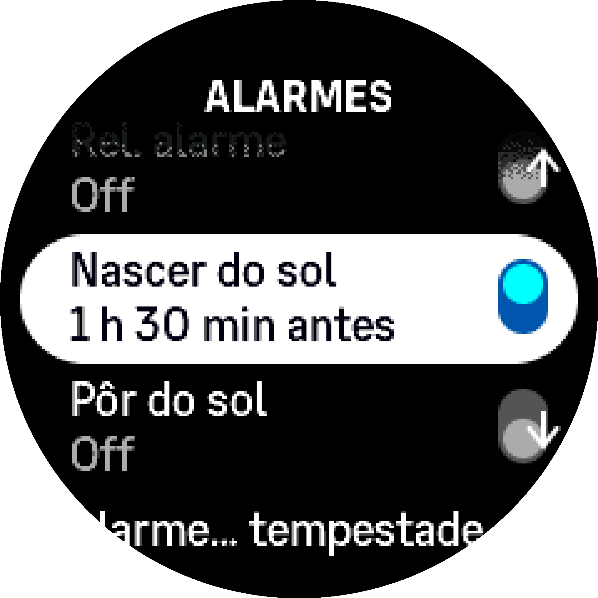

Para definir os alarmes de nascer/pôr-do-sol:
  1. No mostrador do relógio, mantenha premido o botão central e deslize para baixo e selecione Alarmes.
  2. Vá até ao alarme que pretende definir e selecione premindo o botão central.
    Interruptor alarme NascerPôrdoSol S9PP

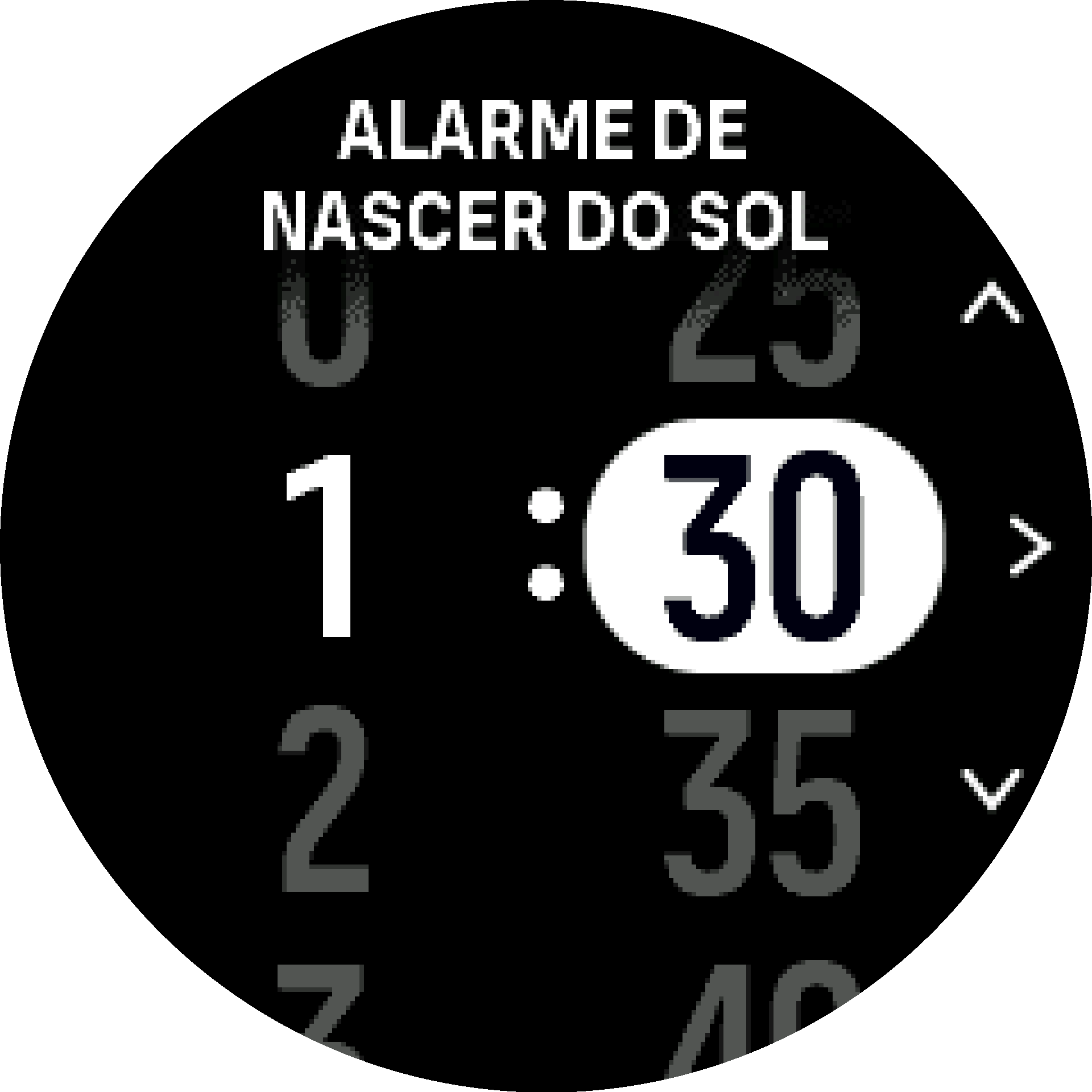

  3. Defina as horas e minutos pretendidas antes do nascer/pôr-do-sol percorrendo para baixo ou para cima com os botões superior e inferior e confirme com o botão central.
    Horas antes do nascer/pôr-do-sol S9PP
  4. Prima o botão central para confirmar e sair.

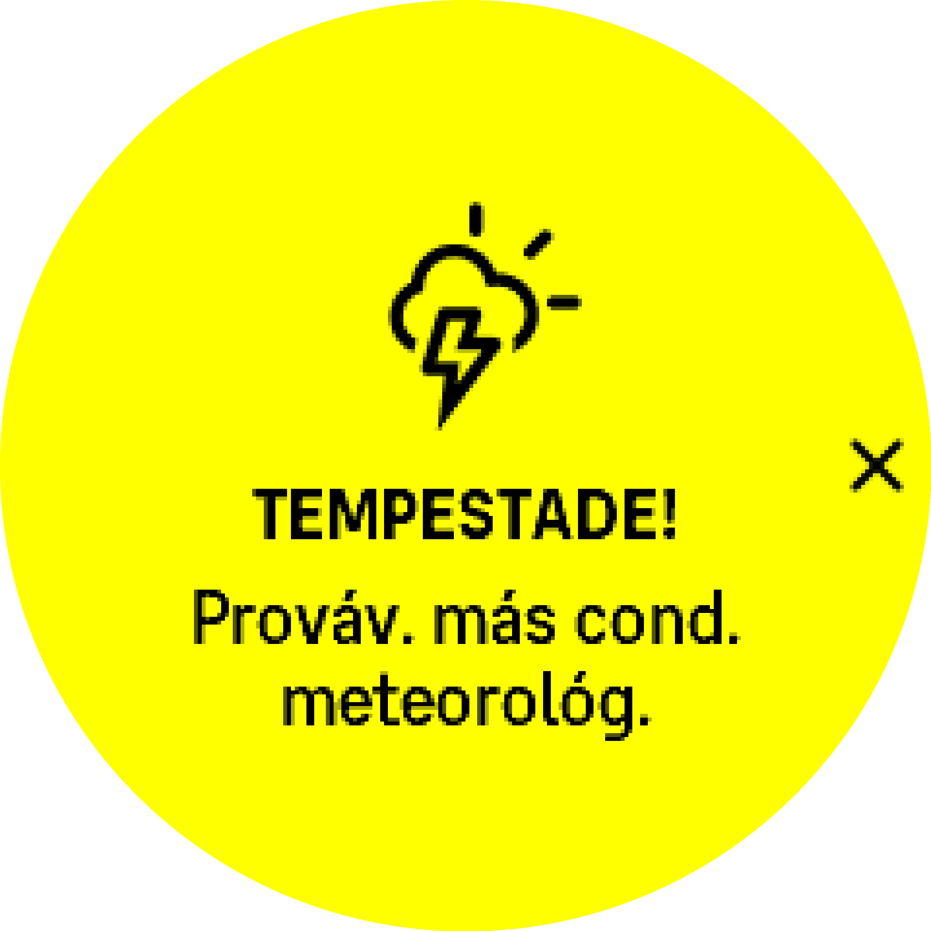

A queda significativa da pressão barométrica normalmente significa que uma tempestade se aproxima e que se deve proteger. Quando o alarme de tempestade está ativo, Suunto 9 Peak Pro soa um alarme e pisca um ícone de tempestade quando a pressão cai 4 hPa (0,12 inHg) ou mais durante um período de 3 horas.
Para ativar o alarme de tempestade:
  1. No mostrador do relógio, mantenha premido o botão central e aceda a Alarmes e entre premindo o botão central.
  2. Vá até Alarme de tempestade e selecione ligar/desligar premindo o botão central.
Quando soa um alarme de tempestade, premir qualquer dos botões para o alarme. Se não se premir qualquer botão, a notificação do alarme dura um minuto. O ícone de tempestade permanece no ecrã até que as condições climáticas estabilizem (a queda da pressão atmosférica diminui).
Alarme de tempestade ativo S9PP
