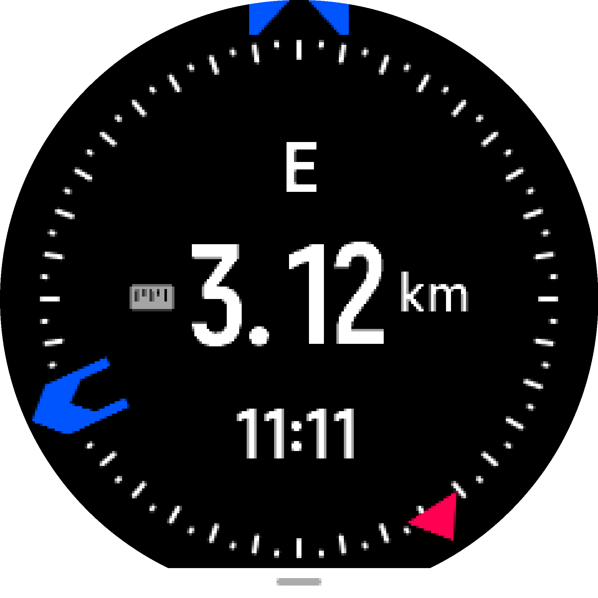

A navegação do rumo é uma função que pode utilizar no exterior para percorrer o caminho pretendido para um local identificado ou que encontrou no mapa. Pode utilizar esta função de forma autónoma como uma bússola ou em conjunto com um mapa em papel.
Se definir a distância e altitude pretendidas quando definir a direção, o seu dispositivo pode ser utilizado para navegar até esse local.

- Aponte a seta azul no ecrã para a sua localização-alvo e prima o botão central.
- Se não souber a distância e a altitude para a localização, selecione Não e siga a seta azul para o local.
- Se souber a distância e a altitude para a localização, selecione Sim.
- Introduza a distância e a altitude para a localização e siga a seta azul para o local. O ecrã também mostra a distância e a altitude restantes para o local.
