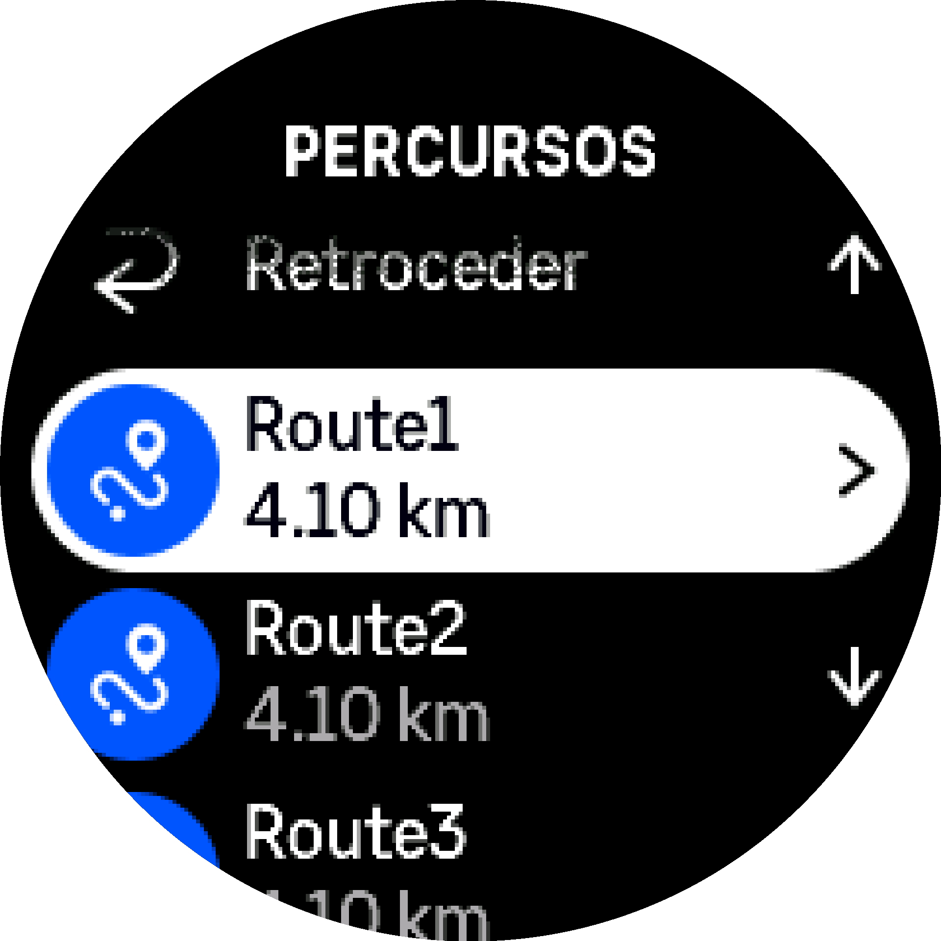

Vá até Percursos e prima o botão central para abrir a sua lista de percursos.
Desloque-se até ao percurso em que deseja navegar e prima o botão central.

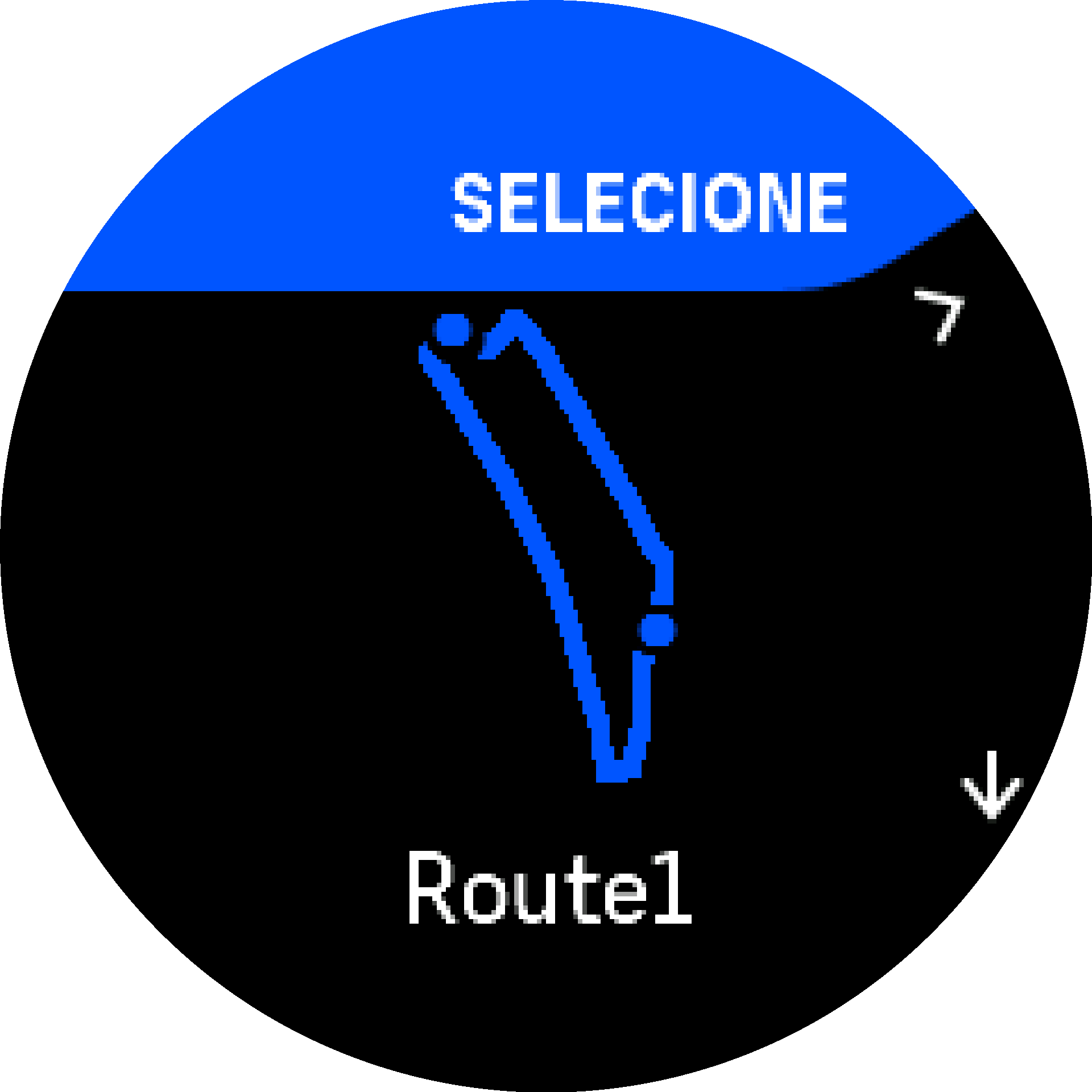

Selecione o percurso premindo o botão superior.
Selecione Iniciar exercício se pretender utilizar o percurso para treinar ou selecione Só navegação se só pretender navegar o percurso.
