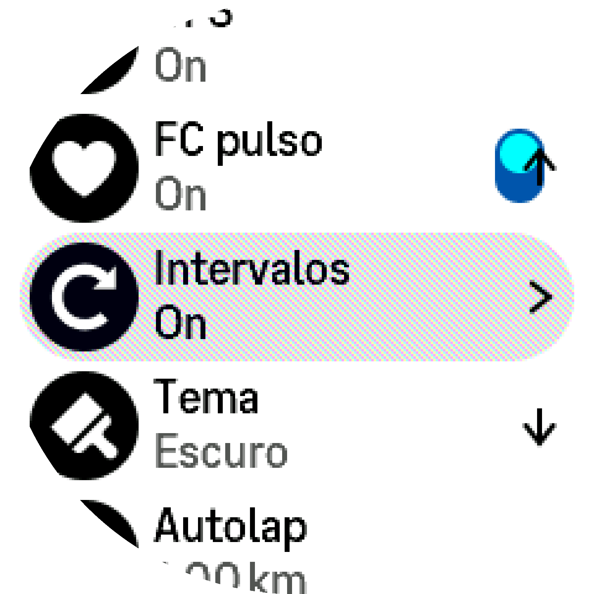

Antes de começar a gravar um exercício, deslize p/cima ou prima o botão inferior p/descer até Intervalos e toque a definição ou prima o botão central.
Ative Intervalos e ajuste as definições descritas acima.
