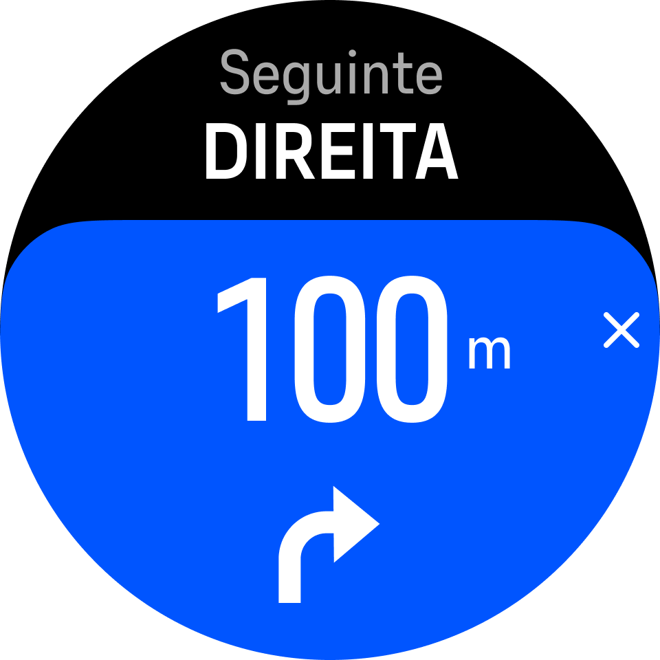

Ao utilizar a navegação de percurso do Suunto 9 Peak Pro juntamente com percursos da Komoot, o seu dispositivo dá-lhe instruções curva a curva acompanhadas de um alerta sonoro e de um texto indicando para que lado virar.
