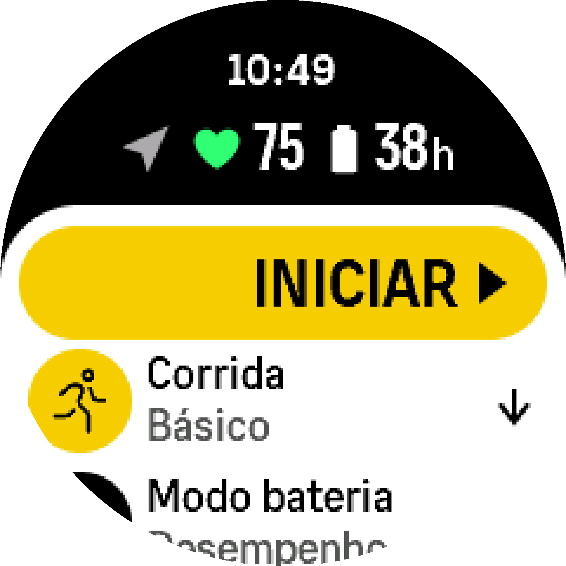

Antes de iniciar a gravação de um exercício (ver Gravar um exercício) vê uma estimativa do tempo de bateria restante no modo de bateria que está a usar.

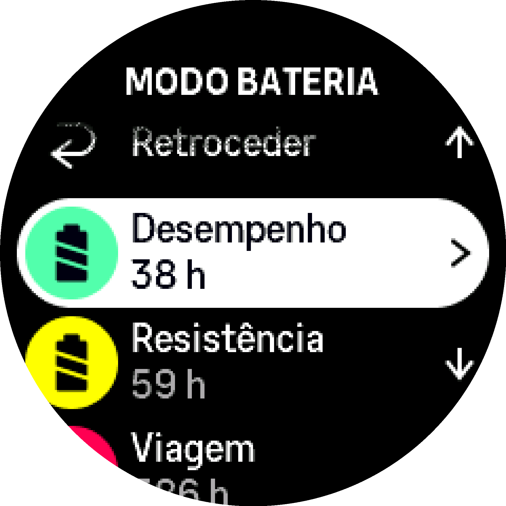

Há três modos de bateria predefinidos; Desempenho (predefinido), Resistência e Viagem. Se alternar entre estes modos, altera a duração da bateria, mas também altera o desempenho do dispositivo.
Por predefinição, o modo Viagem desativa todas as monitorizações de FC (no pulso e no peito).
No ecrã de início, deslize para baixo e selecione » Modo bateria, para mudar os modos de bateria e ver como cada um deles afeta o desempenho do dispositivo.
Além destes três modos de bateria predefinidos pode criar um modo de bateria personaliz. c/as suas definições pretendidas. O modo personalizado é específico para esse modo desportivo, o que permite criar modo de bateria personalizado para cada modo desportivo.
