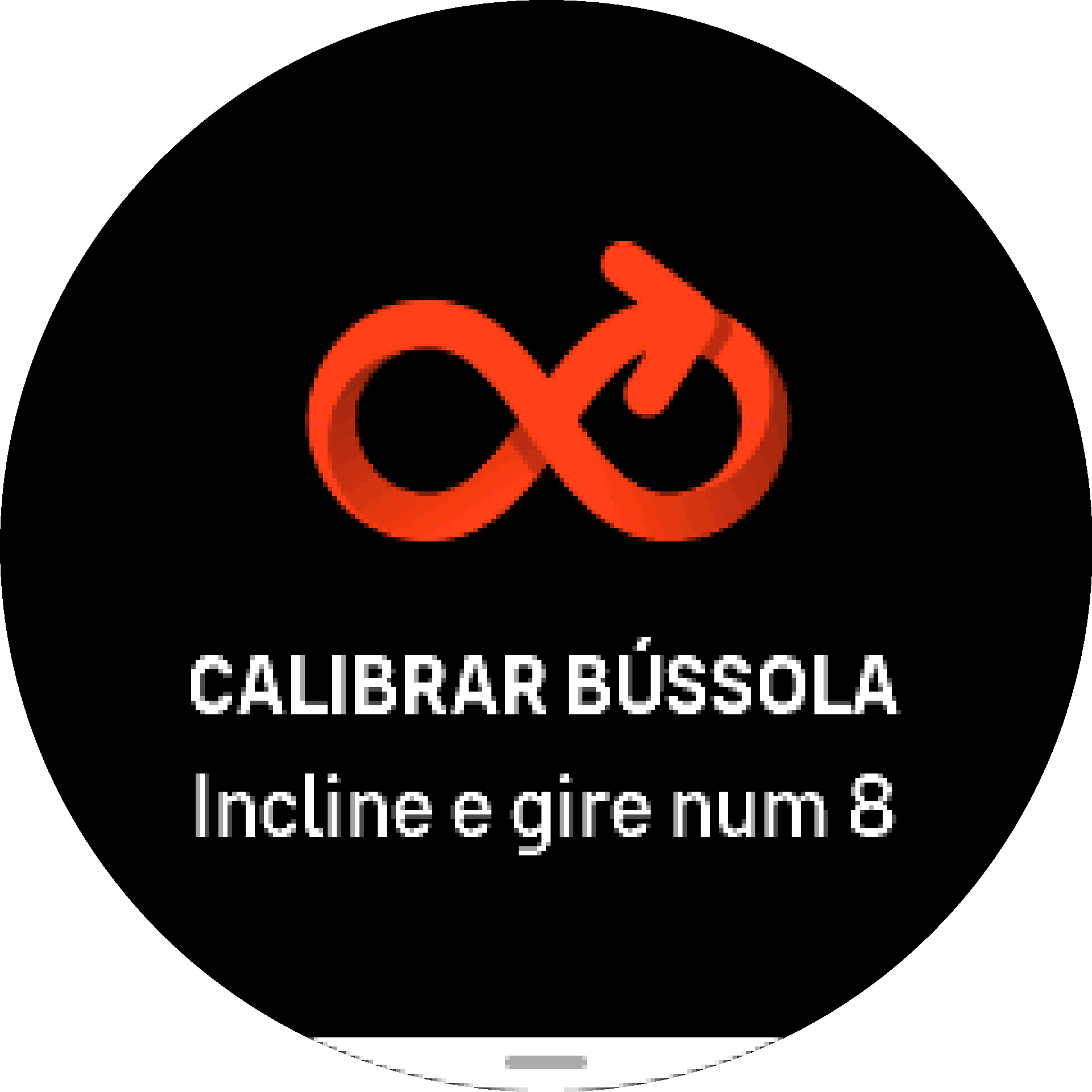

Calibrar a bússola
Se a bússola não estiver calibrada, ser-lhe-á solicitado que a calibre logo que entre no widget da bússola.
calibrar bússola S9PP
Se pretender recalibrar a bússola, deslize para cima ou prima o botão inferior no widget da bússola e inicie novamente a calibração nas definições.
